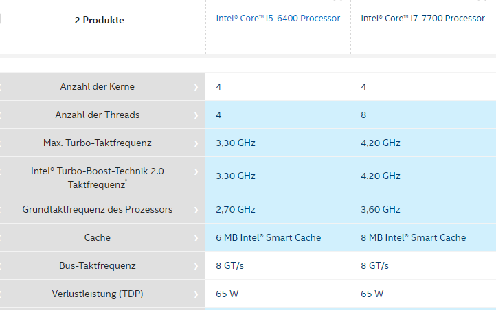

Das musst du wissen, die beiden CPUs sind sich sehr ähnlich der 7700 hat aber HT und deutlich mehr Takt, gerade den Takt wird man merken, je nach dem was du damit machst?

Ansonsten sollte der 7700er wegen HT schon deutlich mehr Leistung bringen.
