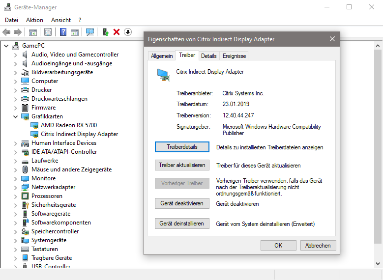

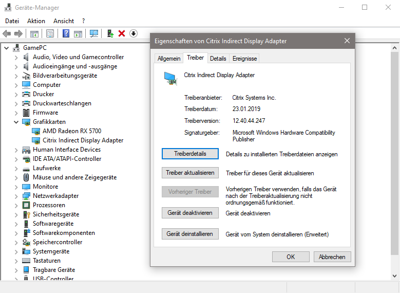

Im Geräte-Manager wird aber eine zweite angezeigt. Citrix Indirect Display Adapter ist der Name.

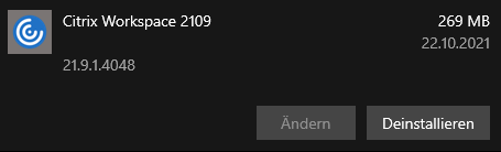

@Madman1209 , nein zum Glück nicht, aber vom Datum scheint es ein Update von Citrix gewesen zu sein, was zeitlich passt. Citrix scheint eine Änderung am 22.10. vorgenommen zu haben. Kann nicht sagen, ob ich danach nochmal gespielt habe. (anbei die Bilder)
@HisN , ja das ist ja ein Zufall. Leider hat er nicht geschrieben, was er für die Lösung getan hat. Citrix.pngGeräter Manager.png
Nachtrag: Habe Citrix jetzt notgedrungen deinstalliert. Siehe da, es geht wieder. Im Geräte-Manager steht wieder nur die AMD Karte und das Spiel läuft wieder.
