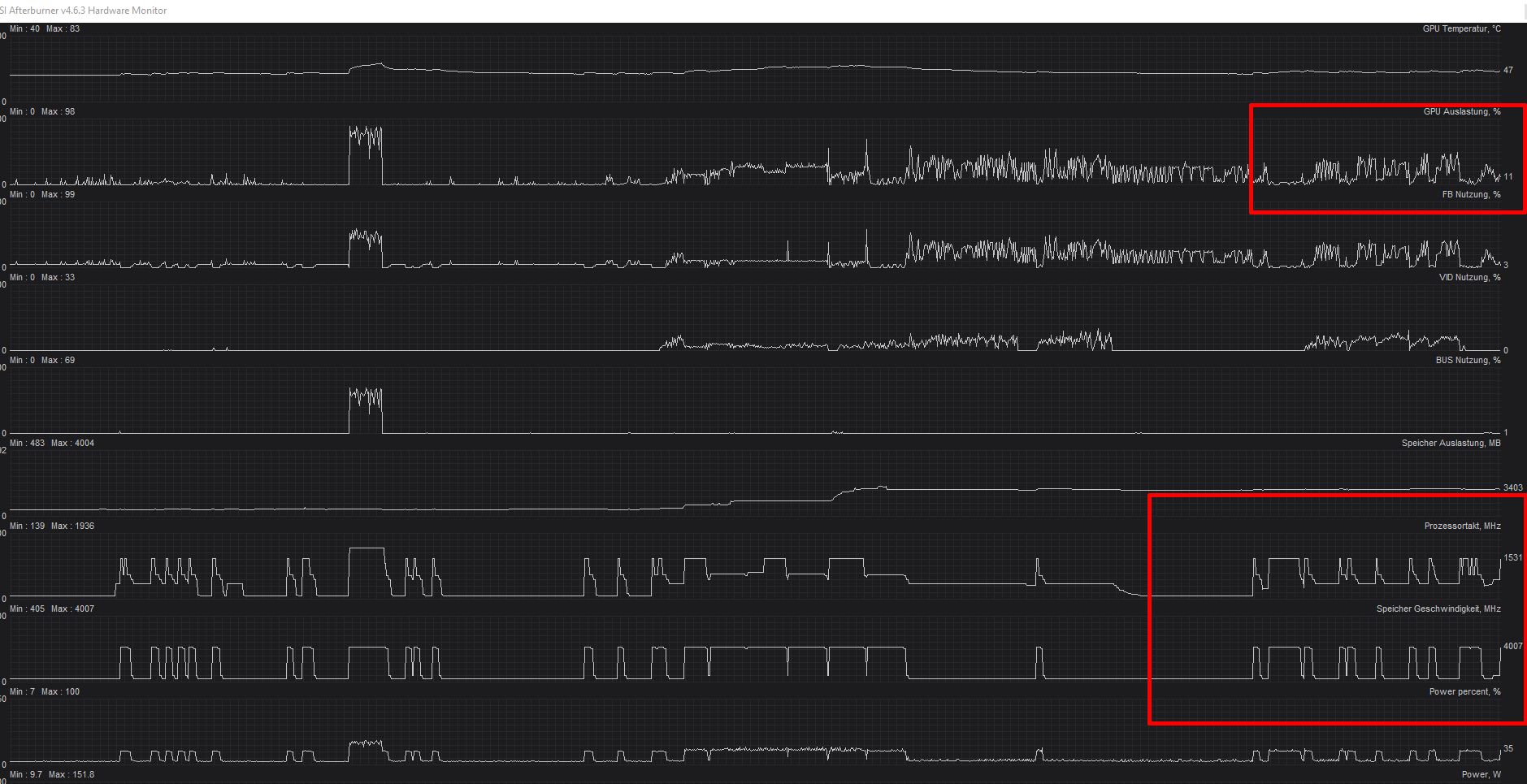

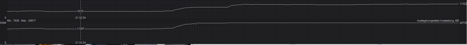

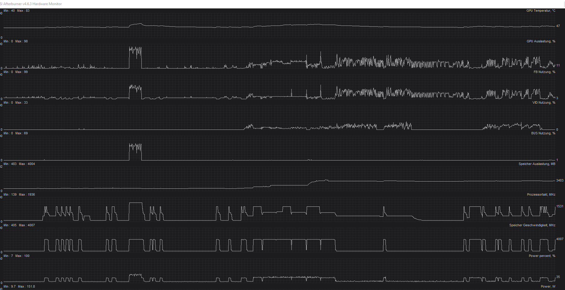

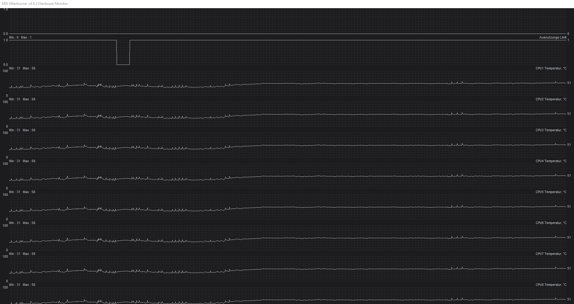

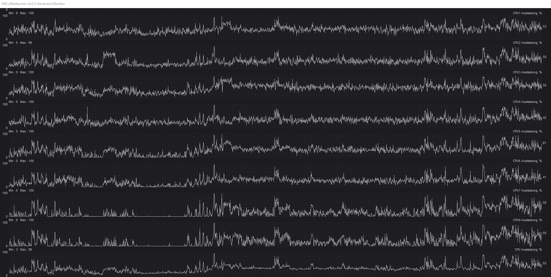

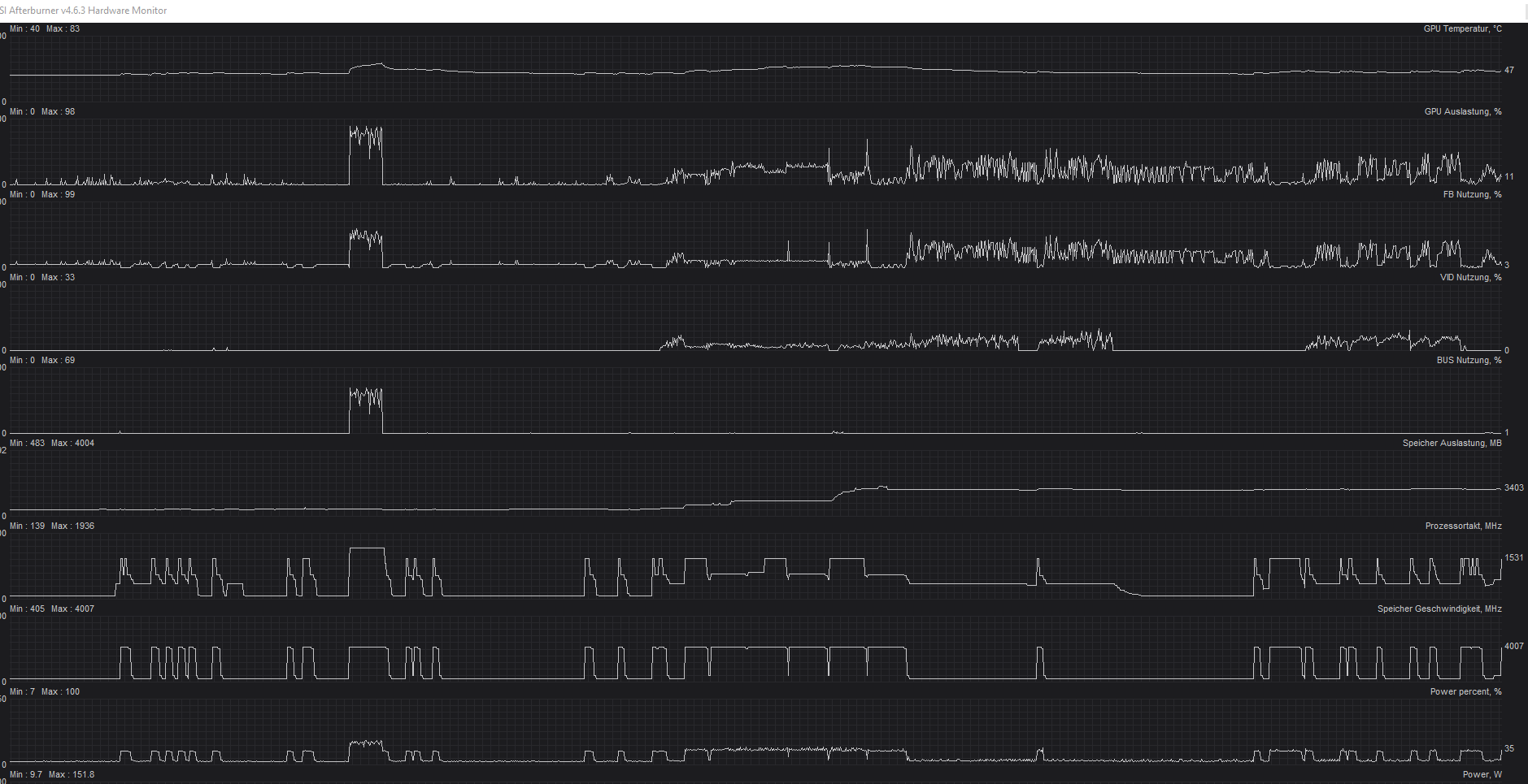

Ich habe jetzt während das Spiel mit 1-5 FPS läuft die MSI Afterburner Analyse laufen lassen.
Bei test 1 sieht man relativ gut im zweiten Drittel war ich im Spiel gespawnt, wo die Probleme auftreten.
Weil es auch erwähnt wurde: Ich habe sowohl DP- und HDMI Kabel ausgetauscht und sämtliche verfügbare Slots durchprobiert

CPU Takt fehlt.
Man sieht dass Deine Graka ihren Takt senkt, und das nicht wegen ihrer Temperatur. Die ist kühl.
Normalerweise passiert das, weil die CPU (besonders FX8) ihren Takt nicht halten.

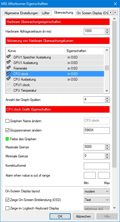

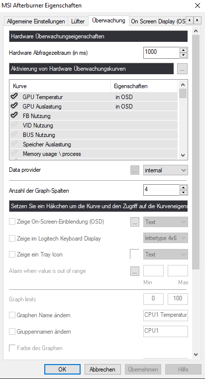

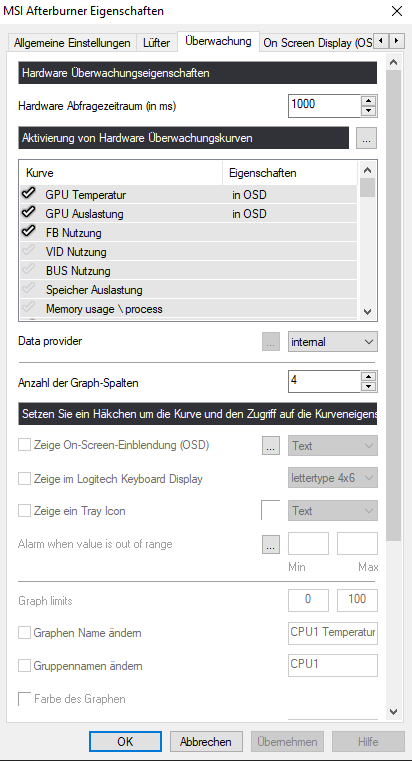

Du kannst die CPU Auslastung und die Bus Auslastung abwählen, die braucht niemand. Dafür wählst Du den CPU Takt (CPU Clock) an.
mag durchaus sein, dass ich blind bin aber bei der CPU wird mir nur Auslastung und Temperatur zur Auswahl gegeben. Weder Takt, noch Clock in der Auswahl bei "Eigenschaften"
Das bräuchten wir.

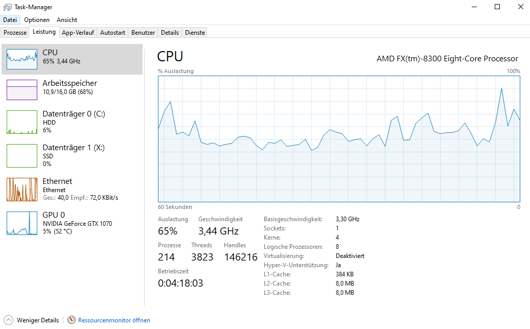

Dein Prozessor ist so alt… eigentlich müsste dass der AB können. Wenn nicht …. Im Fenster zocken und auf den Taskmanager Schielen.
Leider gibt es die bei mir nicht zur Auswahl. Vielleicht wegen der aktuellen Afterburner Version?

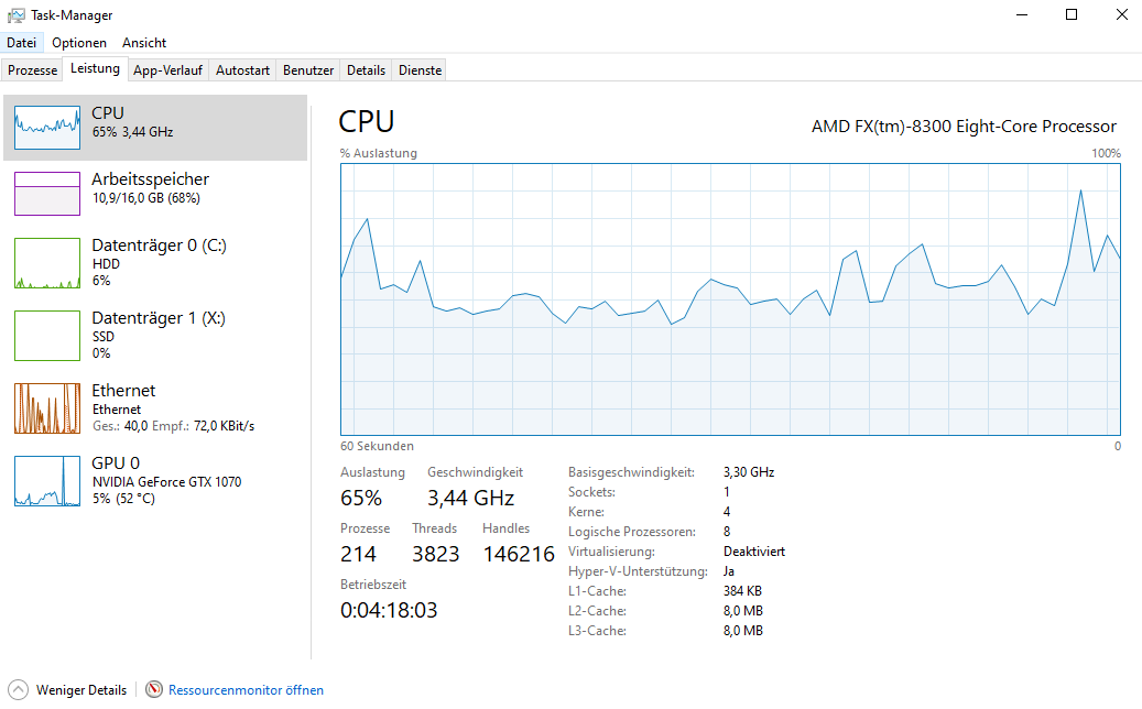

Habe den Taskmanager am zweiten Screen laufen lassen, screenshot:
Das sieht an sich gut aus, und er hält die 3,44Ghz? Die gehen nicht auf 1Ghz runter, während der Takt der Graka einbricht.
Du hast ja bei Deinen Screens einen Einbruch beim Graka-Takt, bzw Deine Graka kommt gar nicht auf Last.
Da wäre das Wechselspiel mit dem Prozessor-Takt interessant.

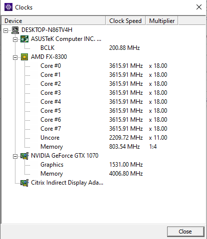

Fehler gefunden!
Ein Update des Programms "Citrix Workspace" war die Ursache dafür...
Kannste dir nicht ausdenken. Danke an alle, die mir geholfen haben!

ich klinke mich mal ein, weil ich grundsätzlich vorgestern das gleiche Performanceproblem hatte, nachdem ich einen Tag Homeoffice gemacht habe und dafür Citrix Workspace bei mir zuhause installieren musste.
So wie ich das aus deinem anderen Thred verstanden habe, hast du das grundsätzliche Citrix-Problem mit dem Deinstallieren ja selber herausgefunden und gelöst. Bei mir hatte das reine deinstallieren (selbst per kompletten Cleanup Tool von Citrix) nicht gereicht. Ich hatte noch per DDU meine kompletten nvidia-Treiber runterhauen müssen und danach komplett neu installieren.
Eine genaue Lösung für dein weiteres Problem habe ich zwar nicht, aber eine Idee: Als allgemeine Lösung für das Performance-Problem wurde in irgendeinem Reddit-Thread empfohlen nicht die neueste Version von Citrix 20.xx) sondern die vorherige (19.51 oder so) zu installieren. Damit sollte das Problem nicht auftreten. Vielleicht ist das die Lösung für dein Problem und deine Frau kann weiterhin normal den Client in der alten Version nutzen?!
