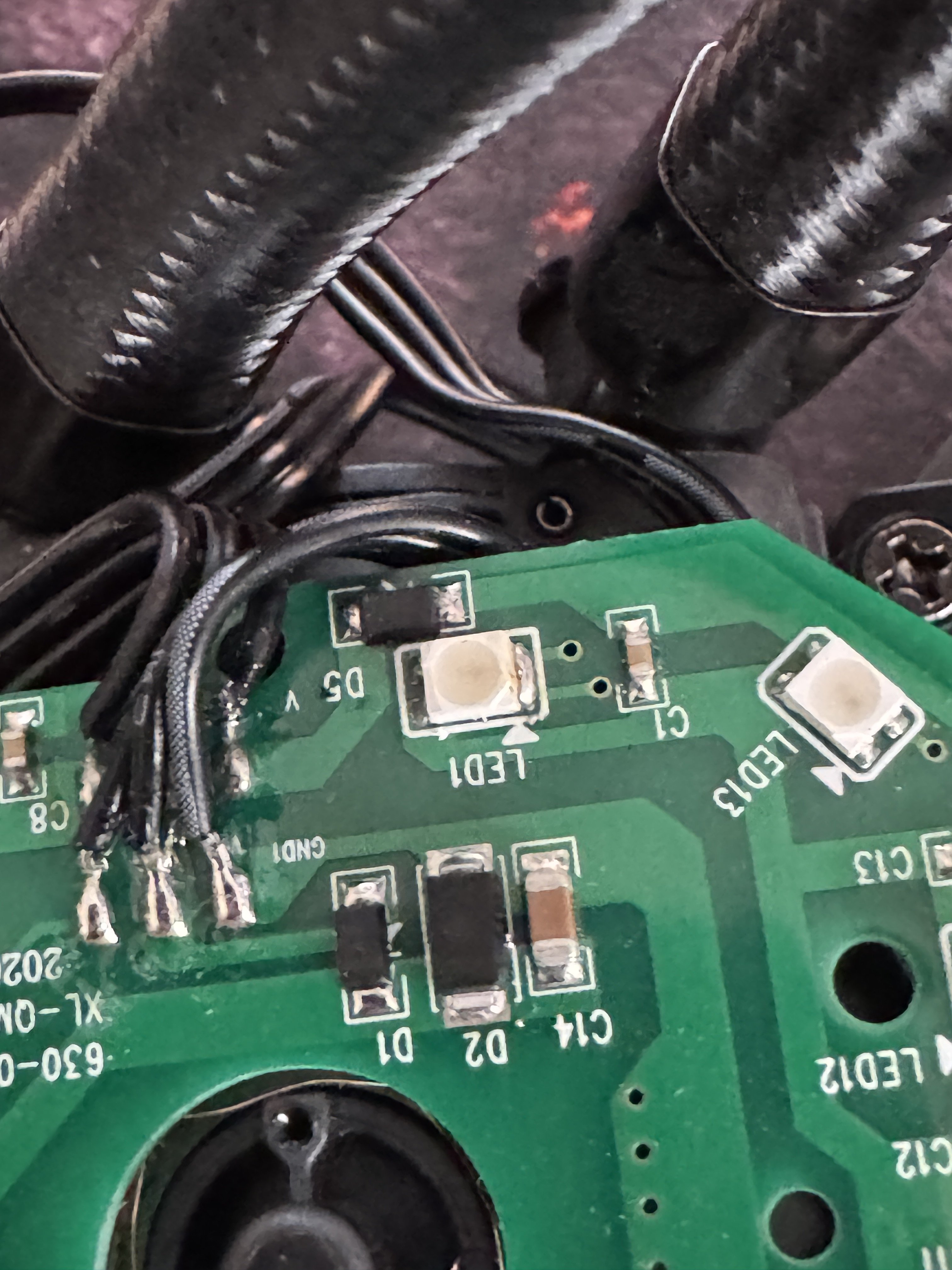

Weis einer wie man diese LEDs anschließt?
Du musst die kleinen Metallbügel halt auch wieder zurechtbiegen damit Vorspannung herrscht.
Dann am besten beim Einstecken das Kabel! Mit festhalten.
die halten schon, glaub es leuchtet nur wenn der kontroller in dem moment weis sendet.
wenn das JST fest eingesteckt ist und ich das 3 pin ARGB abziehe ist es das selbe
kann man die defekte led nicht brücken?
Hab weiter rumprobiert
Musste die Defekte LED1 so Brücken wo der Weise Pfeil ist. Jetzt geht es wieder bis auf die eine led
Ich sehe deine Brücke und bin erstaunt. Das sind ja eigendlich WS2812B LEDs die heute gerne mit ARGB bezeichnet werden.
Du hast Pin 3 und 4 gebrückt. Also Din und Vss. So sollte das nicht funktionieren. Du kannst so alle LEDs einseln steuern?
Ich würde mal messen ob über Pin 1 und 3 die 5V liegen und wenn ja, einfach eine neue LED löten. Die kosten doch nix.
