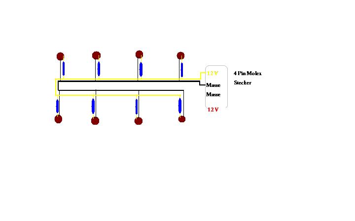

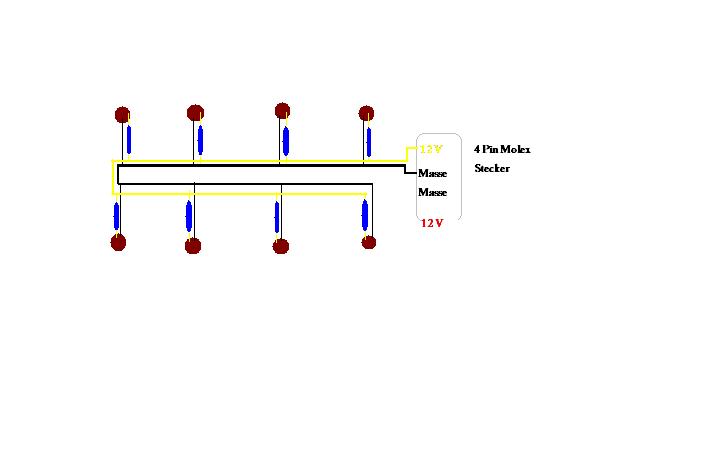

Das andere Bild ist das wichtige. Das iss ne ganz vereinfachte Darstellung, wie ich mir die Schaltung vorstelle. Und ich möchte wissen, ob das so richtig ist und funktionieren wird.
Die blauen Dinger sind die Wiederstände, Schwarz ist das Kabel zur Masse, Gelb das Kabel zum 12 V anschluss, daran auch die Wiederstände.
Also brauche ich doch dann nur zwei Stromkabel, an denen ich die LEDs mit Wiederstand anschließe?!
Ich hoffe mir kann geholfen werden, Falls das so funktionert, wäre das auch nen guter Thread für andere Neulinge.

Bei 12V 4 LEDs in Reihe mit einem Widerstand, ansonsten wird zu viel Energie verschwendet ;)

In Reihe schalten wird auf vielen Seiten abgeraten, aus dem einfachen Grund, dass es bei einer Spannungsspitze die erste LED oder mehr noch zerhaut.
Und meine Variante würde funktionieren oder nicht? Oder gibt es besseres?

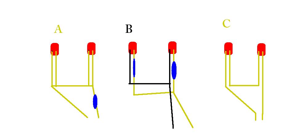

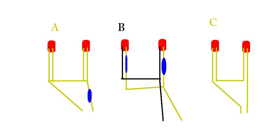

So.
Hier nochmal ne Darstellung...
Mein Problem ist, ich weiß nicht wie die LEDs angeschlossen werden.
Welcher dieser Möglichkeiten wäre Reihe- oder Parallelschaltung.
Und wo müssten bei C die Wiederstände hin? Einer oder mehrere.
Ich hoffe es kann mir jmd erklären, dass ich es auch verstehe^^
greez hopefull

A ist schwachfug und funktioniert nicht...
B ist parallelschaltung
C ist reihenschaltung
zu den widerständen kann ich dir leider nix sagen.
Ah Okay, also würde die erste Version (siehe ersten Post) so funktionieren?!
