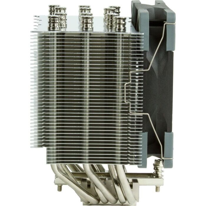

Dann muss er sich wohl einen versetzten Kühler wie z.B. den Mugen 5 kaufen.

Oder den Noctua D15S, da passen bis zu 65mm hohe Module drunter, bzw. 45mm wenn man einen 120mm Lüfter auf der Rückseite montiert.
Achso, RGB... dann den kleinen 120mm Noctua
Das ergibt doch gar keinen Sinn. Der hat doch den Lüfter in der Mitte, also zwischen den Türmen.
Installiert man dann den Lüfter hinten zum Tower hin, kühlt er doch den ersten Block gar nicht mit.
Dann kann er auch "versuchen" (sofern möglich) beim DR4 einen Lüfter saugend Richtung Tower zu installieren.
