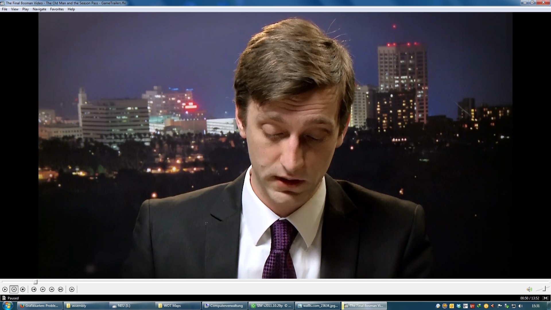

Hi, leute
erstmal kurz die Specs:
Intel Core i5 3570k
ASRock H77m
AMD Radeon HD7800
2x 8GB DDR3
Windows 7 Home
Nichts overclocked und auch niemals gewesen.

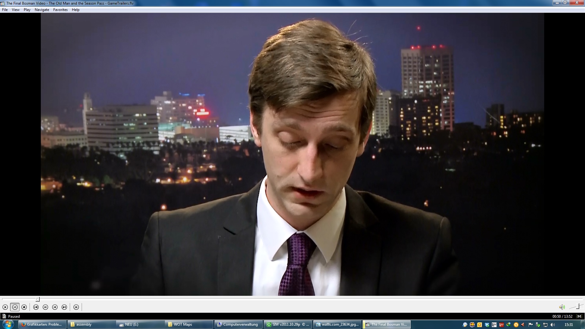

Seit gestern habe ich sowohl manchmal aufm Desktop, wie auch zB bei der Video-Wiedergabe kleine weiße Pixel, die kurz aufflackern.
Wie hier links am Jackett Revers.
Das ganze ist gekommen, nachdem ich gestern meine neue SSD eingebaut und dabei alles von Staub berfreit hatte.
Habe dann den Aktuellsten, wie auch einen älteren AMD Grafikkartentreiber installiert und getestet, hat aber nix gebracht.
Dann Win7 nochmal neu installiert auf ne andere Platte, aber das hat auch nix gebracht.
Dann habe die Graka nochmal ganz ausgebaut und den Kühler abgenommen, alles von Staub befreit und neue Paste raufgemacht.
Das Resultat daraus ist, dass es jetzt weniger geworden ist, aber weiterhin auftritt. Temperatur ist ok. Idle sind es 29 °C, bei Skyrim gehts bis 53 °C.
Dadurch, dass es beim erneuten Ausbau mit Reinigung besser geworden ist, liegt's wohl tatsächlich an der Grafikkarte und nicht am Netzteil, oder? Hab ich da vllt irgendwie was elektisches erwischt? Hab den Staub mitm weichen Pinsel entfernt, weil ich das so irgendwo gelesen hatte.
Hat jemand sonst noch ne Idee, was passiert sein könnte, bzw. wo das Problem liegt?
