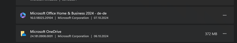

@frankie36 bei mir auch... es muss wohl damit zusammen hängen.
Habe auch MS Office 365 mit Onedrive installiert. Kann allerdings da keine fehlerhaften Anmeldungen erkennen.
ok ich hab das auch drauf ,funktioniert aber alles problemlos
Auch der Edge kann das MS Konto für die Anmeldung nutzen. Möglichweise kommt es von da.
Ich habe es meist in Zusammenhang mit OneDrive (for Business) gesehen.
Nutzt du Windows mit einem MS Konto oder hast du einen lokalen Benutzer?
Nutze Windows mit dem MS-Konto, auf dem gleichen Konto läuft auch Office 365.
