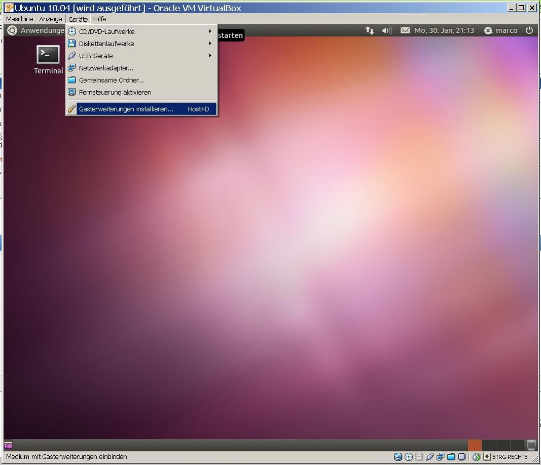

Starte deine VM bis die VM komplett gestartet wurde.
Dann oben auf "Gasterweiterungen installieren" klicken, siehe Bild 1

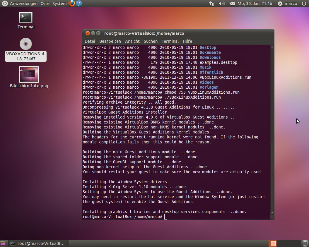

Dann in der Konsole zur CD wechseln und die Datei VBoxLinuxAdditions.run als root ausführen, "./VBoxLinuxAdditions.run" siehe Bild 2

Die Guest Addons werden in der VM als CD eingebunden, deshalb musst in der VM auf diese CD dann wechseln.
Sieht man auch im Bild2 oben links, das CD Symbol. ;)
Nun ja marcol1979, du hast es falsch rum erklärt ;)
Er benutzt Linux als Host-OS und virtualisiert ein Windows. Auf seinem Linux muss er da gar nichts ausführen. Wie du gesagt hast, VM starten, im Menü Geräte auf "Gasterweiterungen installieren" klicken. Damit wird das CD-Image eingebunden. Dann einfach im Arbeitsplatz die entsprechende .exe anklicken udn installieren.

Aber @stwe hat es doch schon korrekt beschrieben. Es gibt auch einen Keyboard-Shortcut: Hostkey+D (bei mir ist das Strg (rechts)+D bei aktivem VirtualBox-Fenster)
