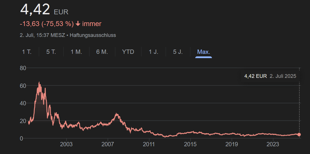

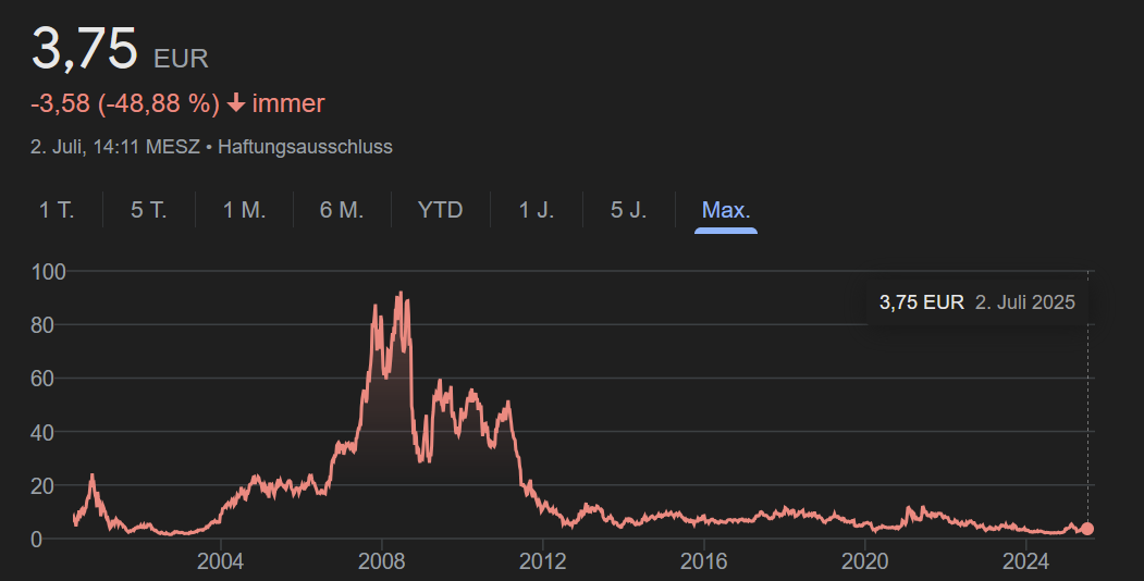

electronish schrieb:
Hat man sich nicht viel eher nach einem höhenflug wieder da eingependelt wo man zuvor stand? 🫣
Wenn ein Unternehmen (im Kapitalismus wohlgemerkt) nach ~10 Jahren nicht im Aktienwert gestiegen ist, ne dann ist das schwach. Allein durch die Standardinflation von 2-3% müssten sich ja die Werte aufblasen.
