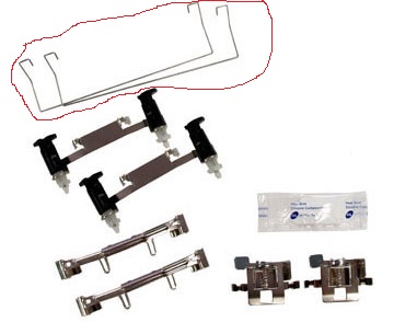

Hat es einen Vorteil, wenn ich hinter den Kühler noch einen zweiten Lüfter einbaue?
Dann würde ich mich für folgenden entscheiden, da der Luftdurchsatz dann ja auch in etwa der des beigelieferten Lüfters entsprechen sollte:
http://geizhals.de/837131
Und wenn, wie sollte man den denn einbauen?
Die Halter, mit dem man den Lüfter an dem Kühler befestigt sind ja nicht beigelegt.
Ich meine die rot eingekreisten Teile im Anhang :).
