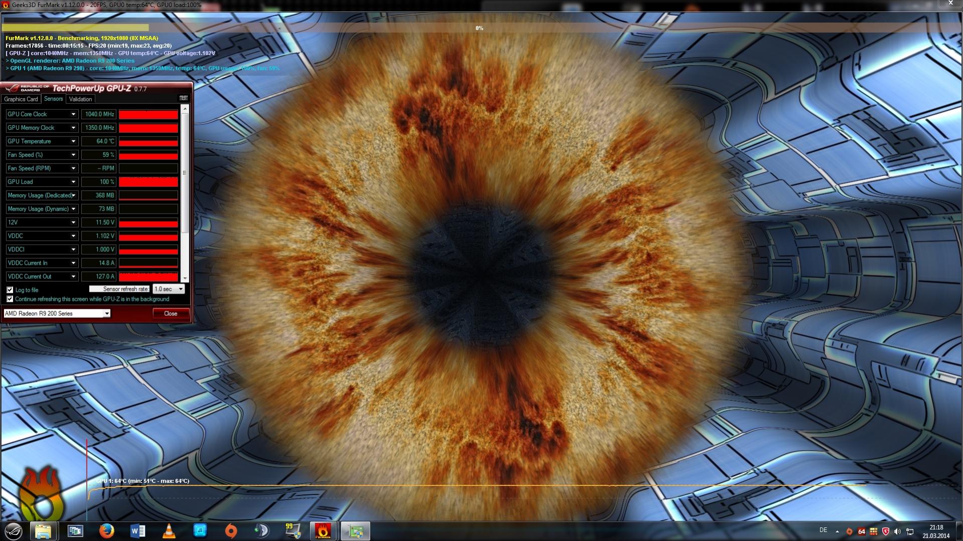

Leider komme ich niemals auf diese Werte! Habe gerade mal Furmark 15 Min. laufen lassen. Aber siehe selbst…
Anhang anzeigen GPU-Z Sensor Log.txt
Höchst Temps die ich bei den VRAMs überhaupt mal erreichte, sind bei 72°. Bei diesem Lauf gerade waren es 68° bei VRAM1 und 54° bei VRAM2

Ja einige Modelle scheinen das Problem zu haben. Es reicht dann das Powertarget um 10% anzuheben. PowerColor will da nachbessern und ein BIOS-Update noch rausbringen. Meine Karte hält sogar wie du GPU-Z entnehmen kannst, den Takt von 1040 MHz beim FurMark, ohne das Target anzuheben.
