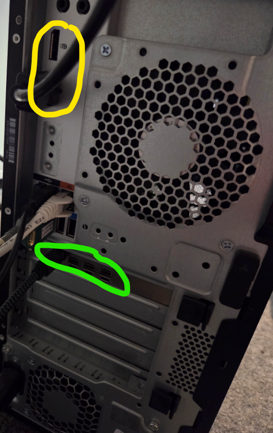

Hallo!
Ich habe an der Workstation 6 Bildschirmanschlüsse. In gelb die 2 "normalen" über DP und in grün 4 zusätzliche (von der externen Grafikkarte) auf Mini DP? Liege ich da richtig? Im Moment ist jeweils 1 Bildschirm bei beiden angeschlossen die parallel laufen (Anzeige erweitern)...
Wie schließe ich die Bildschirme am Besten an? Oder ist das egal?
Und könnte ich hier theoretisch sogar 6 Bildschirme parallel laufen haben?
Wahrscheinlich haben die an der Grafikkarte am meisten Power oder können die meisten Videocodecs. Aber ohne Bezeichnung wird es schwer.
Was machst du denn mit dem Rechner? Irgendwas was Beschleunigung braucht? Wenn ja, dann die an die Grafikkarte.
herrybert schrieb:
Und önnte ich hier theoretisch sogar 6 Bildschirme parallel laufen haben?
Ja
Die oberen 2 Anschlüsse werden von der integrierten Grafikeinheit berechnet.
Dort kannst du Monitore anschliessen die nur 2D/Video/Office darstellen sollen.
Die Grafikkarte (4 Mini-DP Anschlüsse) hat mehr 3D Leistung, da also die Monitore dran die 3D Anwendungen darstellen sollen.
Im Zweifel alles an die Grafikkarte.
Das war noch nie so und wird auch nie so sein.
@Wo bin ich hier
?? Du kannst also garantieren das Alle Anwendung sauber per Hybrid-Graphics (Optimus, Enduro) auf der GPU berechnet und an die iGPU wietergeleitet werden?
Reaktionen: madmax2010
Nein, das entscheidet Windows. Und das kann man auch selber bestimmen:
https://www.computerbase.de/forum/threads/leistung-trennen-fuer-monitore.1902274/#post-23292110
Die Bildausgabe hat nichts damit zu tun (oder der gewählte Port), ob die Berechnung der Anwendung über iGPU/dGPU passiert ist.
Hybrid-Graphics ist ein wenig anders, da dort die dGPU komplett abgeschaltet werden kann.
Edit: anschließen an die Grafikkarte macht aber am meisten Sinn, da diese i.d.R. die höchste Auflösung+Hz bereitstellt und man das überflüssige "Routing" über die iGPU vermeidet.
Reaktionen: Cebo
Zu welchem Zweck wurde denn die WS angeschafft?
Entweder nutzt man die dedizierte Grafikkarte (PCIe), wegen ihrere Features und Leistungsvermögen (Gaming, 3D, Simulationen, ...), und weil die auch deswegen drin steckt. Oder man benötigt sie nicht, dann braucht sie auch nicht drin zu sein.
Je nach Modell(en) u. Chipsatz etc. ist auch ein hybrider Betrieb möglich, bei dir sieht's ja so aus.
Vielleicht ist's aber auch denkbar, dass beide Anschüsse nur von einer GPU versorgt werden.
Mal Anleitung und FAQ befragen.
