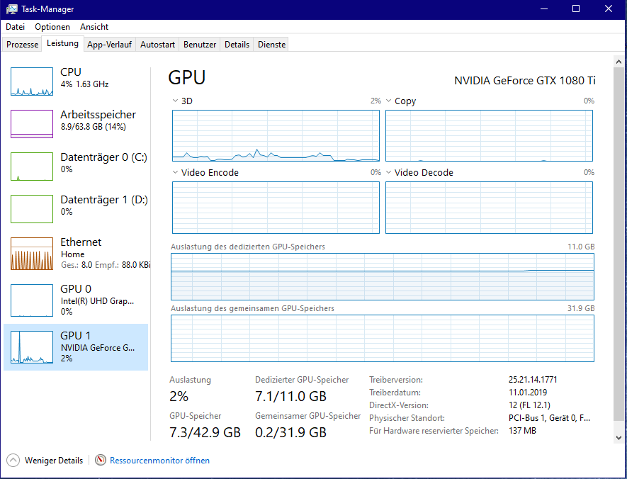

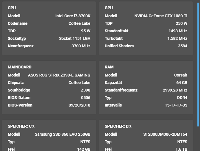

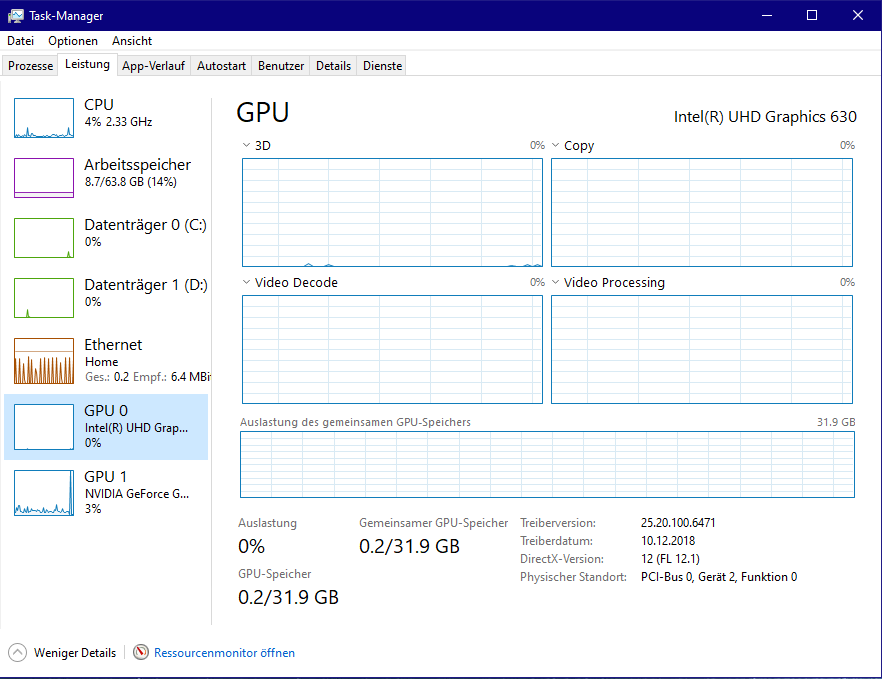

PS: habe noch meine zwei GPU vom Taskmanager wie auch die Komponenten von meinem Gaming PC als Foto noch hinzugefügt.

also gut habe ich verstanden und was sind den diese zwei sachen die ich im Taskmanager gefunden habe? sind das die zwei Grafikkarte die ich habe? Sozusagen die vom prozessor und die von der Grafikkarte?
Danke viel mal für eure antwort :)

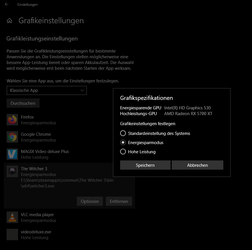

Das ist heute so nicht mehr ganz richtig. Unter Win 10 kann man mittlerweile frei entscheiden auf welcher GPU die Rechenlast erledigt werden soll. Ich bin mir nur nicht sicher seit welcher Version. Bei mir geht es mit 1809.

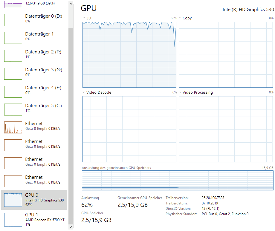

So sieht es aus wenn The Witcher 3 auf der IGPU eines 6700K (mit 5FPS) berechnet wird und auf dem Monitor an einer 5700XT ausgegeben wird:

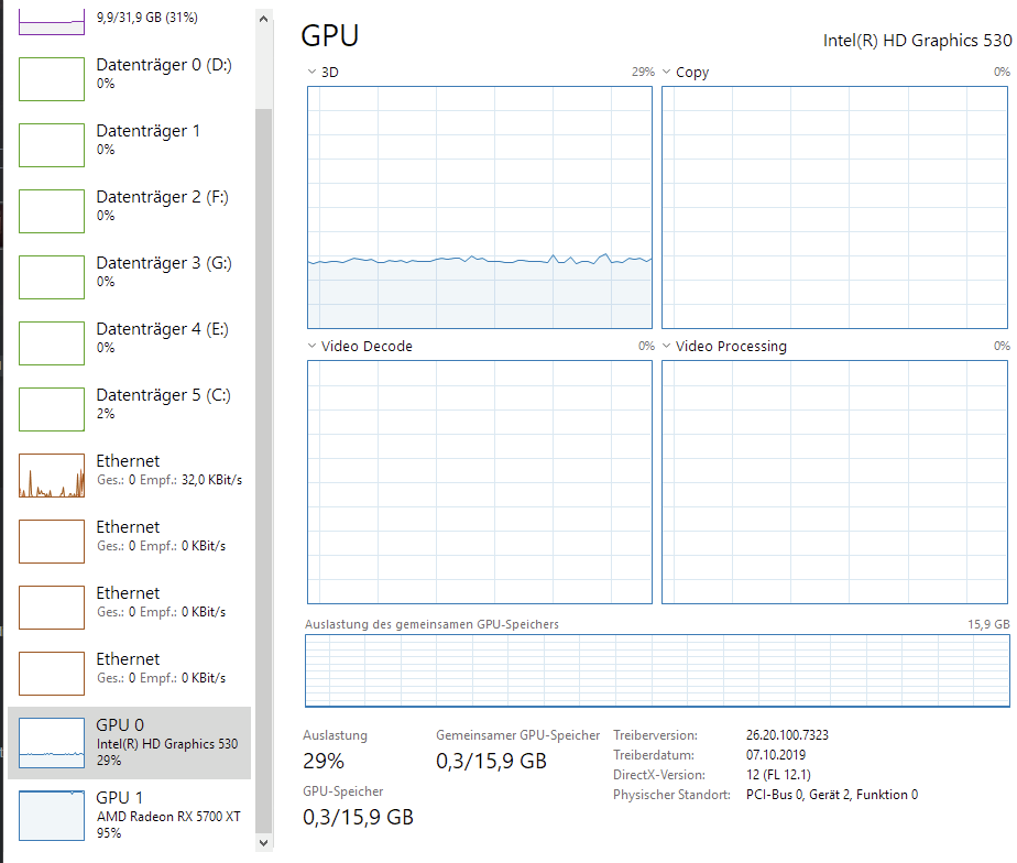

Und so andersherum. Das Spiel läuft auf der 5700XT und das Bild wird am Monitor der IGPU ausgegeben:
Hierbei erzeugt die Bildausgabe an der schwachen IGPU dennoch 30% Last.

@Cebo Kann es sein, dass das, was Du beschreibst, nur bei Notebooks geht? Dann wäre da nämlich die speziellen Technologien von Nvidia und AMD dahinter, die genau dieses Umschalten ermöglichen (der Name dazu fällt mir gerade nicht ein). Aber auf einem Desktop mit zwei "normalen" Grafikkarten wird das nicht unterstützt.
Nein. Auch auf einem Desktop teilt Windows, wie in meinem Beispiel, die GPU's in "Energiesparende GPU" und "Hochleistungs-GPU" ein. Diese lassen sich gezielt Anwendungen zuweisen. Unabhängig davon auf welchem Bildschirm die Anwendung läuft.
Wie sich das ganze verhält wenn man beispielsweise 2x eine 5700XT verbaut ("normale" Grafikkarte) kann ich aber nicht sagen. In diesem Thread ging es aber um die Kombination GPU + IGPU.
