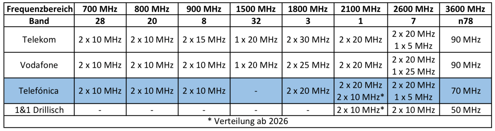

xexex schrieb:
O2 aber viel weniger Frequenzen zur Verfügung hat
Das dürfte trotzdem nicht der Grund für den teils miesen Ausbau von O2 und Vodafone auf dem Land sein:
Quelle: https://www.mobiflip.de/telefonica-o2-frequenzspektrum-in-der-uebersicht/
