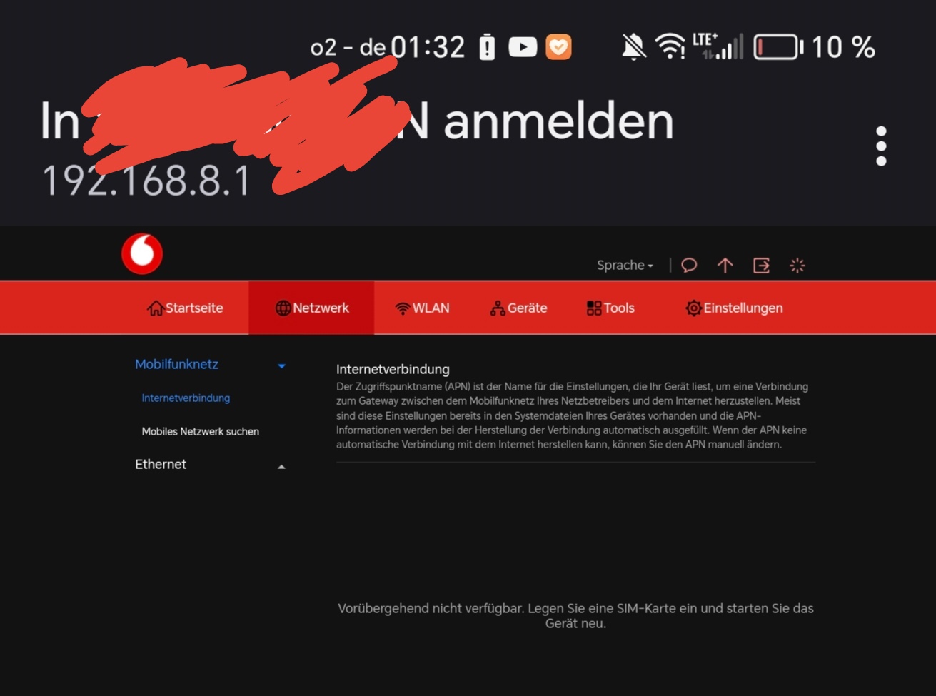

Wenn ich den Gigacube mit eingelegter SIM jedoch starte, dann leuchtet der Status Button rot und im Router Menü steht dass keine SIM Karte erkannt wird.

Habe bei meiner Recherche noch irgendwas von APN Einstellungen gehört und dass man die Verbindung von automatisch auf manuell einstellen solle. Den Menüpunkt finde ich in den Einstellungen aber garnirgends, da immer nur angezeigt wird, dass die SIM fehle...

Ja, Du bist noch nicht soweit, erst SIM, dann APN. Aber probiere zur Sicherheit nochmal von einem Desktop-Web-Browser.

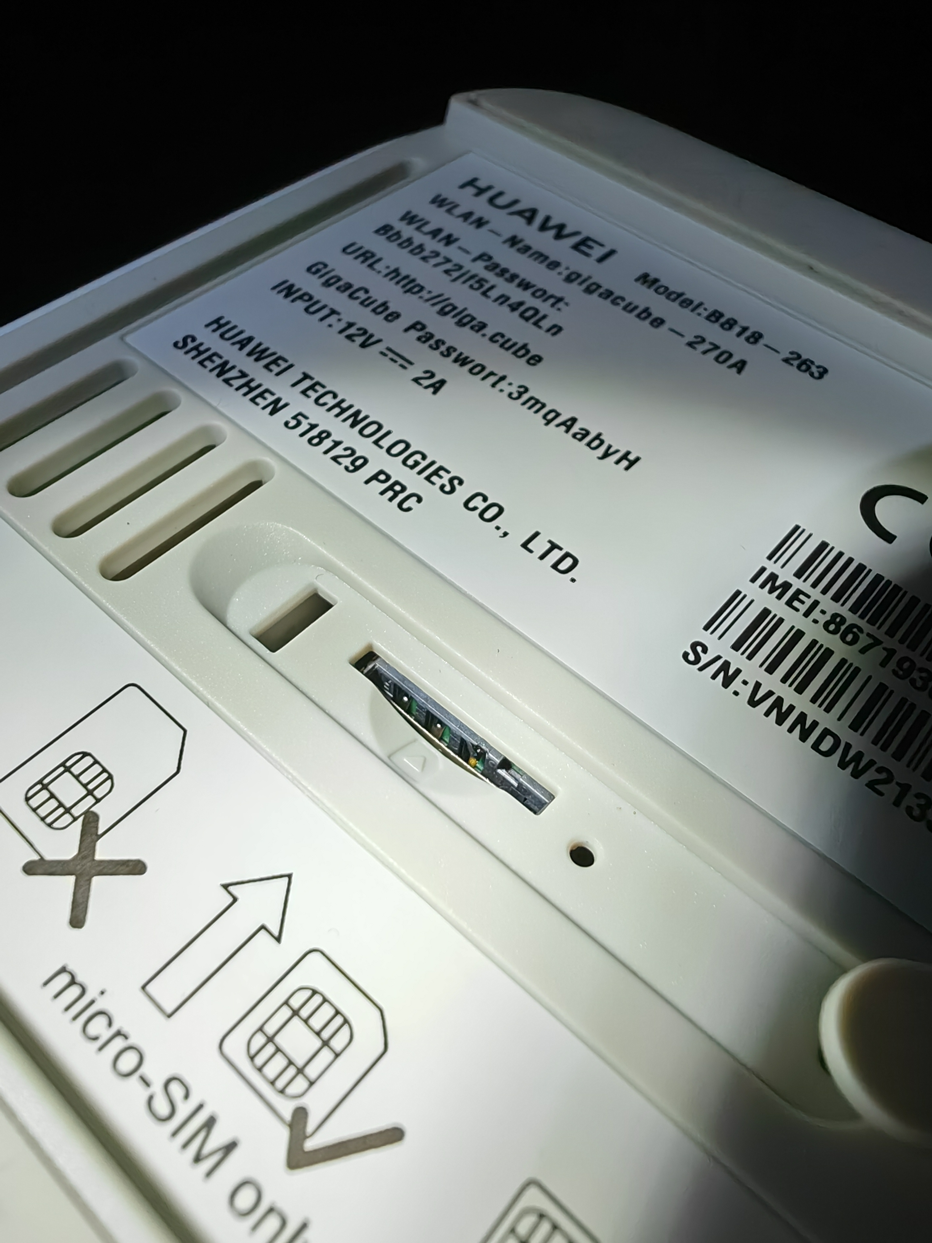

Falsch herum ist kein Problem. Du brauchst für diesen LTE-Router hier eine Micro-SIM. Oftmals liegt nur eine Nano-SIM vor. Oder eine adaptierte Nano-SIM … durch den Adapter kann einiges schief gehen. Daher bitte die (überhaupt nicht mehr funktionierende) SIM posten, wie die jetzt aussieht.

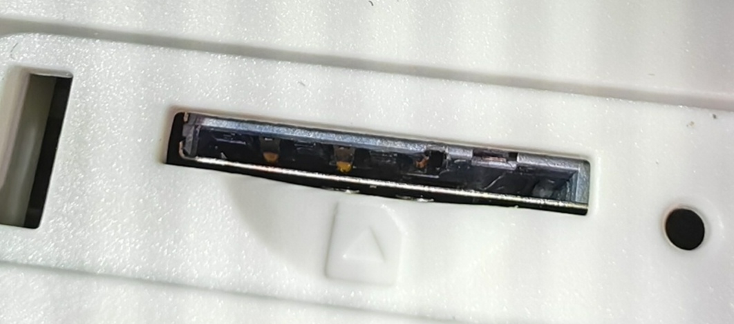

Aber ja dank dem Hinweis hier mit den Pins weiß ich nun wo der Hase begraben liegt. So wie das ausschaut, ist einer der 3 Pins hinüber? Kenne mich leider nicht wirklich aus, aber dass da was defekt ist seh jetzt auch ich als Laie 😅
Auf Kleinanzeigen wurde der Router als neuwertig und kaum genutzt angepriesen. Dementsprechend ratlos war ich gestern, weil die Kiste einfach keine Verbindung aufbauen wollte. Egal welche SIM ich genutzt habe, die Statusleuchte war durchgehend rot.
Aber dann ist wohl definitiv das der Fehler.
Wie entsteht so ein Defekt? Durch bloßes SIM Karte rein und raus nehmen kann sowas doch gar nicht passieren?
Leider hab ich da beim Kauf überhaupt nicht drauf geachtet. Zum einen sah der Router der Beschreibung entsprechend tatsächlich neuwertig aus. Zum anderen hätte ich als Laie niemals auf die Pins geschaut, geschweige denn dass man fast schon ein Mikroskop benötigt um das in dem schmalen Slot überhaupt irgendwie erkennen zu können. Mit Taschenlampe und Handykamera hab ich es jetzt einigermaßen abgelichtet bekommen...

Kann das auch der Grund sein wieso meine Test SIM nach Einsetzen defekt war? Also weil dieser Slot physisch so defekt ist dass er die SIM zerkratzt oder beschädigt hat?
In Deinem Fall sieht man, dass jemand ein den Slot gestochen hat, vermutlich mit einer zu großen Pinzette. Dabei dürfte das Ärmchen hochgedrückt worden sein. Wenn Du eine Nano (ohne Adapter) statt Micro reinsteckst, kann das beim Rausfummeln passieren. Oder ein selbst-gebastelter Micro-Adapter. Oder der Adapter war locker, also (nur) an einer Seite die Nano schon rausgeklippst. Daher sollte man als SIM-Halterung bei Schiebe-Slots (eigentlich immer) Noppen statt Ärmchen verwenden. Leider lernen das so Hinterhof-Buden wie Huawei wohl nie.

kann man den irgendwie reparieren?
Wüsste nicht wie, oft bricht das Ärmchen ganz weg. Aber in Deinem Fall scheint das Ärmchen lediglich reingedrückt zu sein. Vielleicht kannst Du mit einem Stück Zahnseide unter das Ärmchen kommen und es wieder runter-/rausziehen.

Ich kann das leider schlecht erkennen. Ist der PIN nach unten offen? Also müsste ich versuchen mit Zahnseide von unten in das Ärmchen zu haken?
Ja, das sind so Ärmchen. Allerdings sind die nicht vorne sondern hinten offen, wird also Gefummel den Reingedrückten von hinten zu erwischen, um den wieder runterziehen zu können. Und wenn Du die Zahnseide eingehakt hast, darfst Du nicht zu doll vorne ziehen, besser hinten, denn so Ärmchen sind sehr dünn.

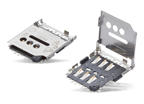

Ja, wobei ich nur die Abnehmer meine. Die abgebildete SIM-Halterung ist etwas anders konzipiert, SIM reinlegen und Deckel arretieren.
