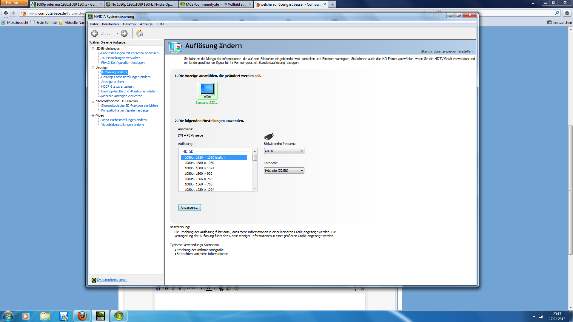

hab heute den samsung syncmaster s23a700 bekommen
da kann ich aber in der nvidia steuerung nur
full hd sprich 1080p (1980x1080 60hz nativ) wählen und
pc 1980x1080 120hz
was soll ich da nehmen
hab gedacht das ich full hd sowieso bei 1980x1080 habe
sprich full hd geht mit 120hz nicht?

wartet kurz geb nen screenshot rein
was jetz nehmen für die beste darstellung
wo oben drüber HD,SD steht und 1080p bevor (wo nativ steht aber nur höchstens 60hz wählbar)

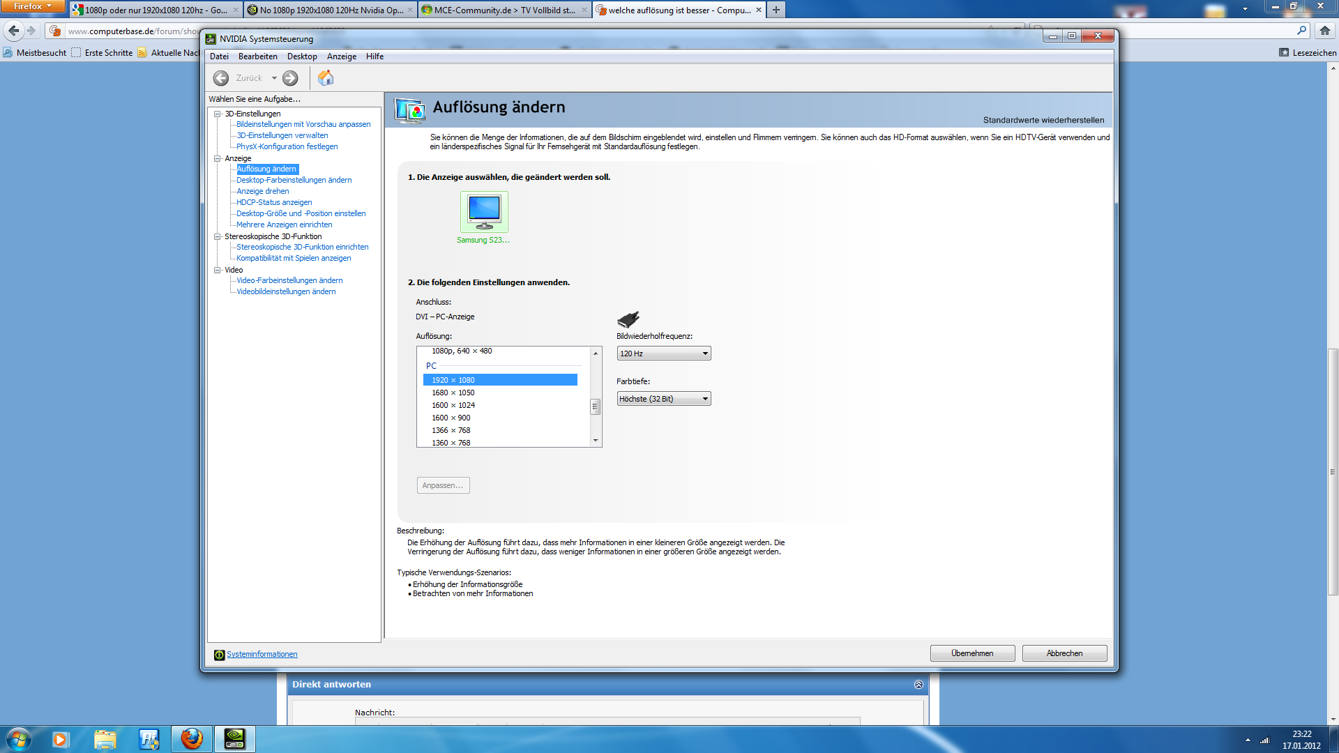

oder unter PC die 1980x1080 da sind 120hz auswählbar
120hz ist bessr weiß ich aber is das das gleiche von der quali wie oben hd 1080p
unter pc 1980x1080
120Hz ist in Jedem fall besser. Weniger schlieren, schnellere Reaktionszeit, die Möglichkeit 3D zu nutzen.
Ich wäre mir allerdings mit dem nur Dual-Link DVI nicht sicher. HDMI tut es auch bei einer Side-by-Side-Ausgabe.
Edit: Das zweite ist besser.
