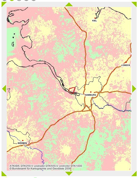

Da das etwas ausserhalb von Hamburg liegt könnte das mit einer Zimmerantenne knapp werden:
http://www.ueberallfernsehen.de/empfangsprognose/index.html
