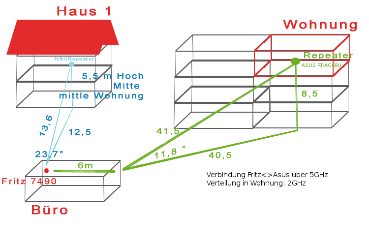

Ich bin mir nun unsicher, ob ich hohe Drehzahlen, hoher Cache oder Sparsamkeit und Lautstärke gehen soll? Per LAN/WLAN ist die Geschwindigkeit zum NAS ja eh eingeschränkt, lohnt sich dann überhaupt eine Leistungsstarke Platte? 2x 1TB reichen mir vollkommen aus. Zugriff auf den NAS haben hauptsächlich ein DELL XPS und Surface PRO per WLAN.Temporär können die Geräte auch mal per GBit-Kabel am ASUS hänge. Evtl. ab und zu mal auch per Android Handy oder Streaming für ein Samsung Fernseher. NAS wird an einem ASUS RT-AC68U per GBit hängen. Der ASUS ist aber nicht als Router im Einsatz, sondern als Bridge zu einer Fritzbox 7490.

das ist auf jedenfall ein guter Hinweis. Ich werde diesen Stick dann nicht in den Asus, sondern an die Fritzbox stecken. Dieser NAS wäre zwar für den Asus und nur für die Wohnung oben rechts gesehen, ein Backup würde dann über die Fritzbox gehen. Die Verbindung von Asus zu Fritzbox wäre ca. 85/150MBit. (Bin aber noch dran, de Verbindung zu verbessern, mit besseren Außenantennen)
