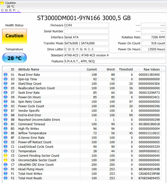

Tja beim check einige Bad Cluster gefunden also wird es mal Zeit das Laufwerk zu ersetzen. Garantie ist bei SG ja nur 2 Jahre und die hier ist 2,5 Jahre alt.
Es ist ja verdammt dünn was da in den letzten 1-2 Jahren an HD Test raus gekommen ist, ganz zu schweigen von richtig Vergleichstests, hat jemand noch ne Idee wo ich schauen kann?
Als Ersatz sollte der Einfachheit halber eine HD mit ähnlicher Leistung und auch mindestens 3TB her und als HD für das komplette System dienen, also nicht nur Datengrab.
Kann da jemand was empfehlen?

Spezielle Anforderung wäre vielleicht noch die Eignung für den Dauerbetrieb, nicht das der hier dauernd läuft aber doch recht viel, die alte HD hat in ca. 2,5 Jahren über 13k Stunden gemacht, und ich denke mal da würde mir eh jeder Hersteller den Stinkefinger zeigen und meinen ich hätte eine für den Dauerbetrieb nehmen sollen.

13k Stunden ist alles aber kein Dauerbetrieb vor allem nicht über 2,5 Jahre. 2,5 Jahre wären 21.900 Stunden da bist du also weit weit weg ;) Als Datengrab würde ich dir die WD Green empfehlen.
Ja aber definieren die Hersteller nicht selber was "Dauerbetrieb" ist?
Ich meine die hätte in ihrem kleingedruckten stehen was bei Desktop HDs erlaubt ist und somit noch unter Garantie fällt oder eben nicht.
