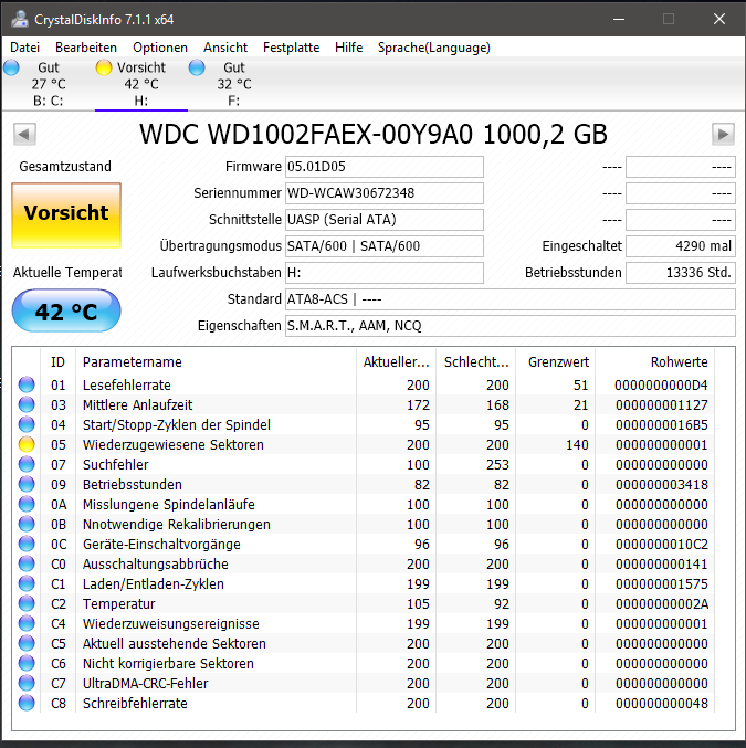

Ein Jahr ist mittlerweile vergangen seitdem ich nach einer Dämmung für meine WD Caviar Black 1TB (WD1002FAEX), welche seit 2010 im Einsatz ist, gefragt habe. (Alter Thread hier)
Anschließend habe ich Sie in ein externes Gehäuse gepackt und schalte sie entsprechend bei Bedarf ein und aus.
Nun gibt sie neben der relativ hohen Lautstärke teilweise unangenehme Geräusche von sich, welche sich nicht gesund anhören. Dem stimmt auch folgender Screenshot aus CrystalDiskInfo zu:
Da ich eine Crucial Mx300 mit 500GB besitze möchte ich nun die WD Black durch eine Festplatte mit 2-3TB ersetzen, welche eindeutig leiser ist (und im Idealfall auch schneller:rolleyes: ).

Die Purple wurde empfohlen wenn sie günstiger als die Red ist, dies ist derzeit bei 3TB der Fall, bei 2TB aber nicht. Eine 2.5" kann man auch nehmen, meistens sind sie auch deutlich leiser, aber eben auch langsamer. In 2TB oder mehr wird man aber häufig nur noch Modelle mit SMR finden, was beim Schreiben vieler Daten am Stück, wenn das OnDisk Schreibcache voll ist, dann gerade beim Schreiben kleiner Dateien zu einer geringen Schreibperformance führen kann. Da muss man sehen ob dies bei der geplanten Nutzung stören würde.
