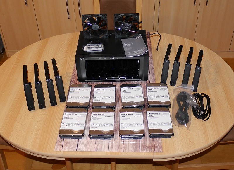

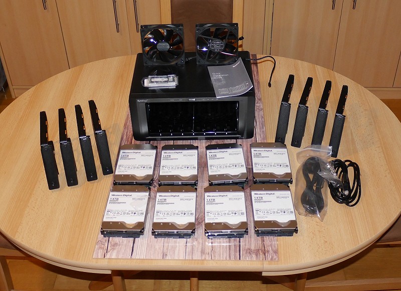

"Ergo" ist ja witzig, aber gut. Ich habe sein 4 Wochen eine DS1819+ mit 8x14 TB und mir war auch etwas mulmig, was den „hochkant“ Betrieb angeht. Ist aber alles unproblematisch… ich habe aber ein USB 3.0 Gehäuse, was bis 14 TB funktioniert. Ich suche mal den Link…
eBay-Artikelnummer: 392213083155, Gummifüße drunter und gut ist, führt die Wärme speziell bei Helium gefüllten HDDs sehr gut ab. Ich habe da so meine speziellen Erfahrungen:
Nur Mut zu "Hochkant"

Schaut man sich an was Hersteller teilweise in den Specs hinterlassen, so ist selbst ein Betrieb bei 70° in der Garantie abgedeckt, dennoch würde ich versuchen unter 40° zu bleiben, habe es ganz gern wenn Platten auch mehr als 3-5Jahre durchhalten.
Meine 14ner WD in der DS1819+ laufen jetzt im Winter bei mittlerer Gehäuse-Lüfter-Drehzahl bei 36-39 Grad, was ich für einen guten Wert halte, angeblich soll eine bestimmte Betriebstemperatur auch nicht unterschritten werden, so habe ich das mal gelesen. In externen 3,5 Zoll USB 3.0 Alu Gehäusen liegen die Temperaturen um die 42-45 Grad, was ich auch noch ok finde. Ab 50 Grad würde ich mir Gedanken machen und ein vernünftiges Gehäuse anschaffen.
