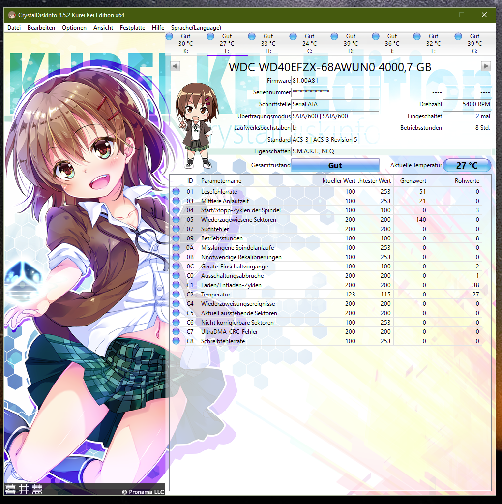

So leute ich habe mir aktuell auch nochmal ne HDD gekauft und zwar ne WD Red Plus 4TB, also soeine welche ich schon zuhauf zuhause habe. Nur habe ich gesehen das es statt einer EFRX eine EFZX ist und die auch ein wenig schneller ist als die bisherigen platten. Wie kommt das zustande ?
Auch ist mir aufgefallen das auf der Platte "nx ha510" drauf steht, weiss jemand was das zu bedeuten hat ? Die Platte ist frisch und hat bis März 2024 Offiziell Garantie.

Hatsune_Miku schrieb:So leute ich habe mir aktuell auch nochmal ne HDD gekauft und zwar ne WD Red Plus 4TB, also soeine welche ich schon zuhauf zuhause habe. Nur habe ich gesehen das es statt einer EFRX eine EFZX ist und die auch ein wenig schneller ist als die bisherigen platten. Wie kommt das zustande ?
Vermutlich weniger Platter, dafür höhere Datendichte. Sprich bei gleicher Rotationsgeschwindigkeit werden mehr Daten pro Zeit gelesen

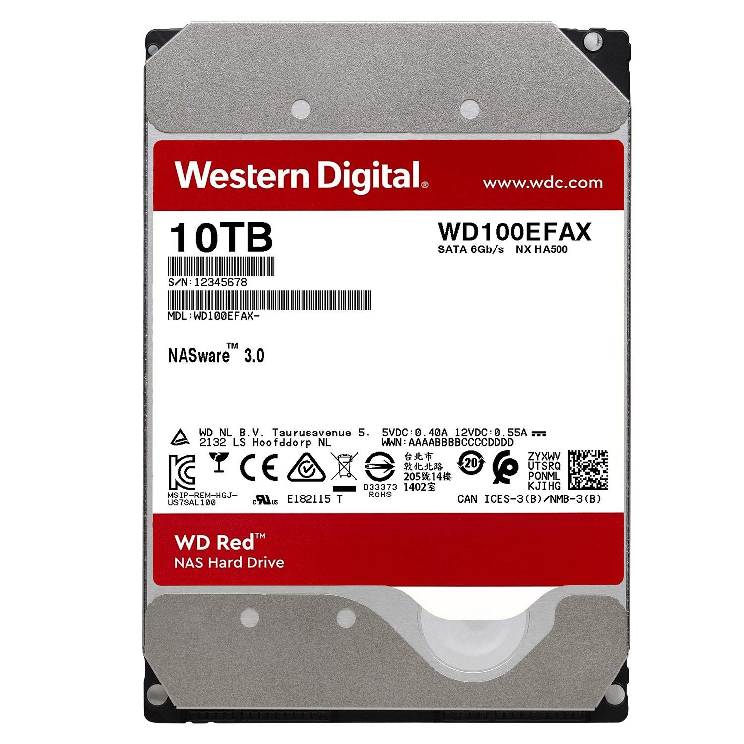

Das sieht man auf den ersten Blick am Deckel, dass das nur eine luftgefüllte Platte ist:Hatsune_Miku schrieb:Bitte sagt mir nicht das es einer dieser Heliumplatten ist, weil dann wandert die ganz schnell wieder zurück. Ich persönlich halte von solchen geräten nichts die quasi ein vorprogrammiertes Haltbarkeitsdatum haben.
Trotzdem ist die Hysterie nicht mehr angebracht. Heliumbefüllte Platten sind inzwischen deutlich beliebter als luftgefüllte, da sie leiser/vibrationsärmer sind und nicht so heiß werden. Außerdem haben die Teile einen Heliumsstand-Sensor und in der Praxis gibt es nur ganz wenige Ausnahmen, wo der selbst nach mehreren Jahren nicht noch bei 100% steht sondern - oh nein, wir sind verloren! - "nur" bei 9x Prozent.
Im Gegenteil zeichnet sich ab, dass die Ausfallraten bei Heliumplatten auch nach mehreren Jahren unter dem Strich geringer sind als bei Luftplatten - siehe Statistiken des Cloudbetreibers BlackBlaze.

Das Deins ne Luftplatte ist, sieht man sofort an den Lüftungslöchern und den Schrauben (beides bei Heliumplatten nicht möglich) und auch an den Wulsten im Deckel, die ich bisher nur bei Luftplatten gesehen habe.Hatsune_Miku schrieb:aber wo kann man das erkennen mit dem Helium, an der einkerbung unter dem WD Red Schriftzug ?
Heliumplatten sehen fast komplett eben aus und haben natürlich keinerlei Löcher oder klassische Schrauben:
