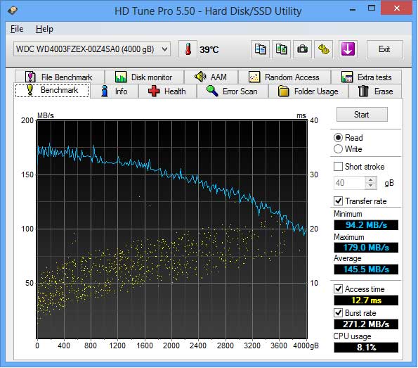

Hier habe ich einen Screen von HD Tune der WD4003FZEX gefunden:
Das Datenblatt sagt "Host to/from drive (sustained) 171 MB/s", passt also gut mit dem Maximalwert und der Minimalwert ist mit ungefähr 100MB/s (die Zacken mal rausgerechnet) zu hoch, da wird Short Stroke betrieben, die 4TB Black hat also sicher 5 Plattern.

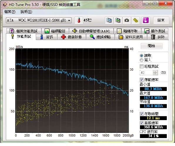

Hier gibt es einen Screen der WD2003FZEX:

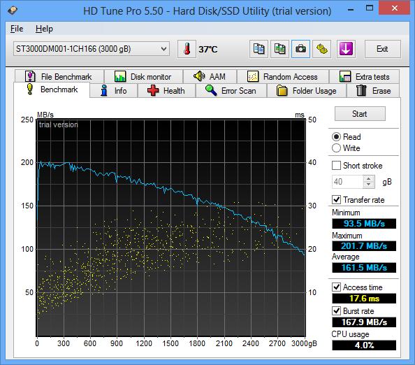

Der sieht auch komisch aus, so sieht die ST3000DM001 aus, die 1TB Plattern und damit garantiert kein Short-Stroke hat:
Dagegen wirkt die der WD2003FZEX so, als wären an beiden Seiten etwas abgeschnitten, vielleicht verwendet WD ja Plattern mit geringerem Durchmesser und betreibt dann noch Short-Stroke, wenn nicht die volle Kapazität gebraucht wird, wie es bei 3 Plattern für 2TB der Fall wäre, denn wenn die 4TB 5 Plattern hat, wären das 800GB pro Plattern und dann gäbe es bei 3 Plattern 2.4TB, man braucht also nicht die volle Kapazität für die 2TB Platte.
