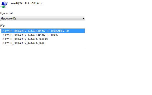

Wie bekomme ich denn heraus ob meine Notebooks 5GHz beherrschen?
Indem du die Notebooks mit einem 5 GHz WLAN verbindest ;)
Poste mal die Hardware-IDs der WLAN-Karten aus dem Gerätemanager (Erweiterte Eigenschaften) - darüber sollte man es herausfinden können. Du solltest jedoch bedenken, dass 5 GHz bei Wänden sehr schnell an seine Grenzen stößt - 2.4 GHz wird deutlich weniger gedämpft. Auch wenn bei 5 GHz mit höherer Leistung gesendet werden darf - effektiv bringt es wirklich nur was, wenn das 2.4 GHz Band voll ist.

Anbei die HW-ID. Das andere NB ist unterwegs.
Die 5100AGN kann auch 5Ghz.
Ok, danke.
