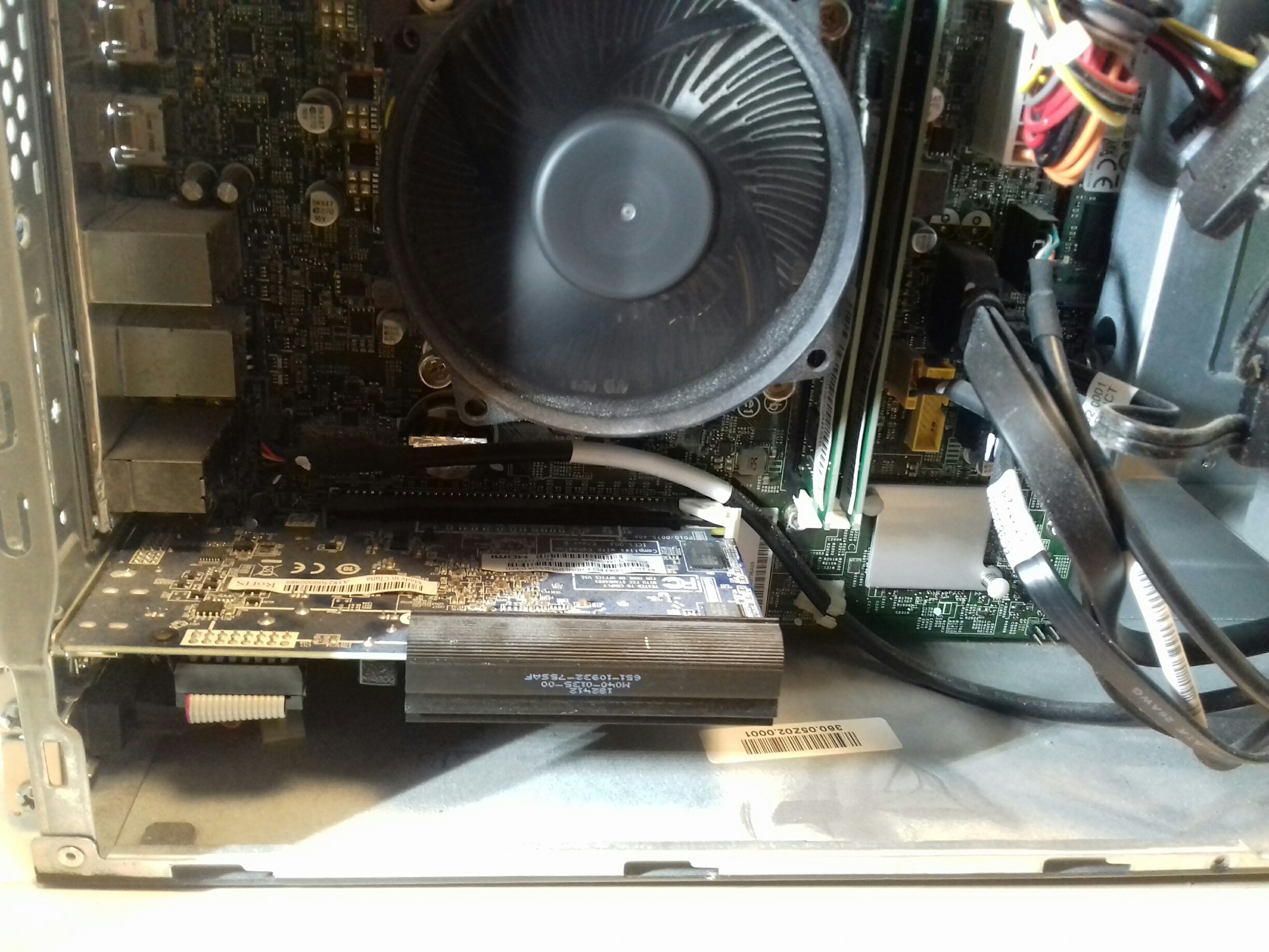

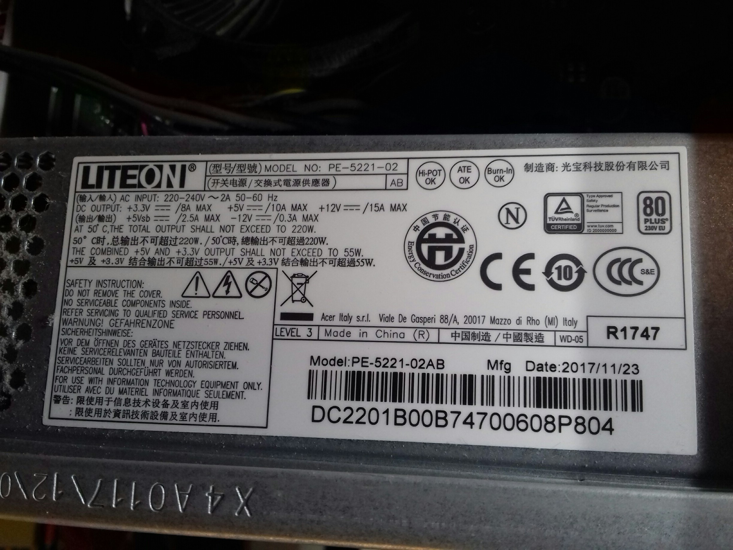

Ich hoffe, das ist erkennbar
Thomas Ofner schrieb:
und wenn, nur auf Nachrichtenseiten
Ja, die kenne ich. Das sind mitunter die schlimmsten Schleudern, da landet auf Pornoseiten oft weniger im Filter.
Aber gut, deine Entscheidung. Muss die Karte eben etwas älter sein, damit man sie mit Win7 noch betreiben kann. Nach jetzigem Informationsstand wäre das günstigste Neu diese Karte:
https://geizhals.de/pny-quadro-p400-dvi-v2-vcqp400dviv2-pb-a2240031.html?hloc=de
Es gäbe evtl. noch stärkere Alternativen auf dem Gebrauchtmarkt, aber dazu muss ich das Innere deines Rechners und das Netzteil gesehen haben.
