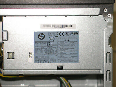

hat das NT überhaupt PCIe-stecker? kannst du mal ein foto vom aufkleber an der seite des NTs machen und das hier hochladen?

Hab den Pc leider noch nicht gekauft aber konnte ein Bild auf der Seite finden.Hoffe man kann was lesen

und das Bild ist zu klein, man sieht absolut nichts

Bild hat schlechte Auflösung, nix zu erkennnen
