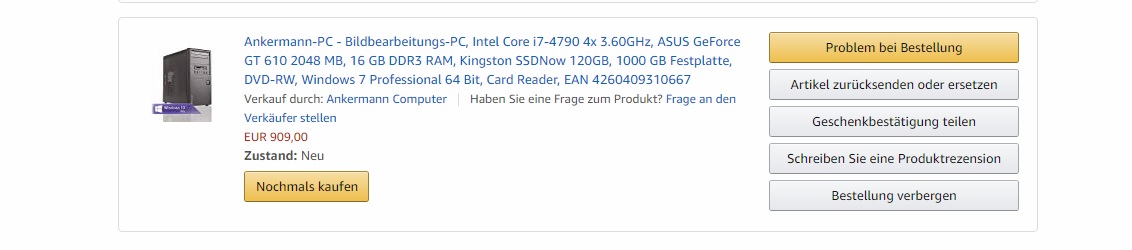

ich bin frisch hier und ich habe einen Rechner, den ich 2016 gekauft habe und möchte ihn gerne aufrüsten. Ich bnötige diesen Rechner vor allen Dingen, um Videos zu schneiden.
Ich hänge als Screenshot die Daten des Rechners an. Meine Idee ist, mir eine neue Grafikkarte zuzulegen(gerne auch gebraucht), die die Performance beim Schneiden hoffentlich merkbar verbessert. Nun bin ich allerdings in Sachen Computer HÖCHSTENS einer mit gefährlichem Halbwissen. Für mich stellt sich die Frage, welche Karte überhaupt in meinen Rechner passen würde und kompatibel ist. Wozu würdet ihr mir raten?

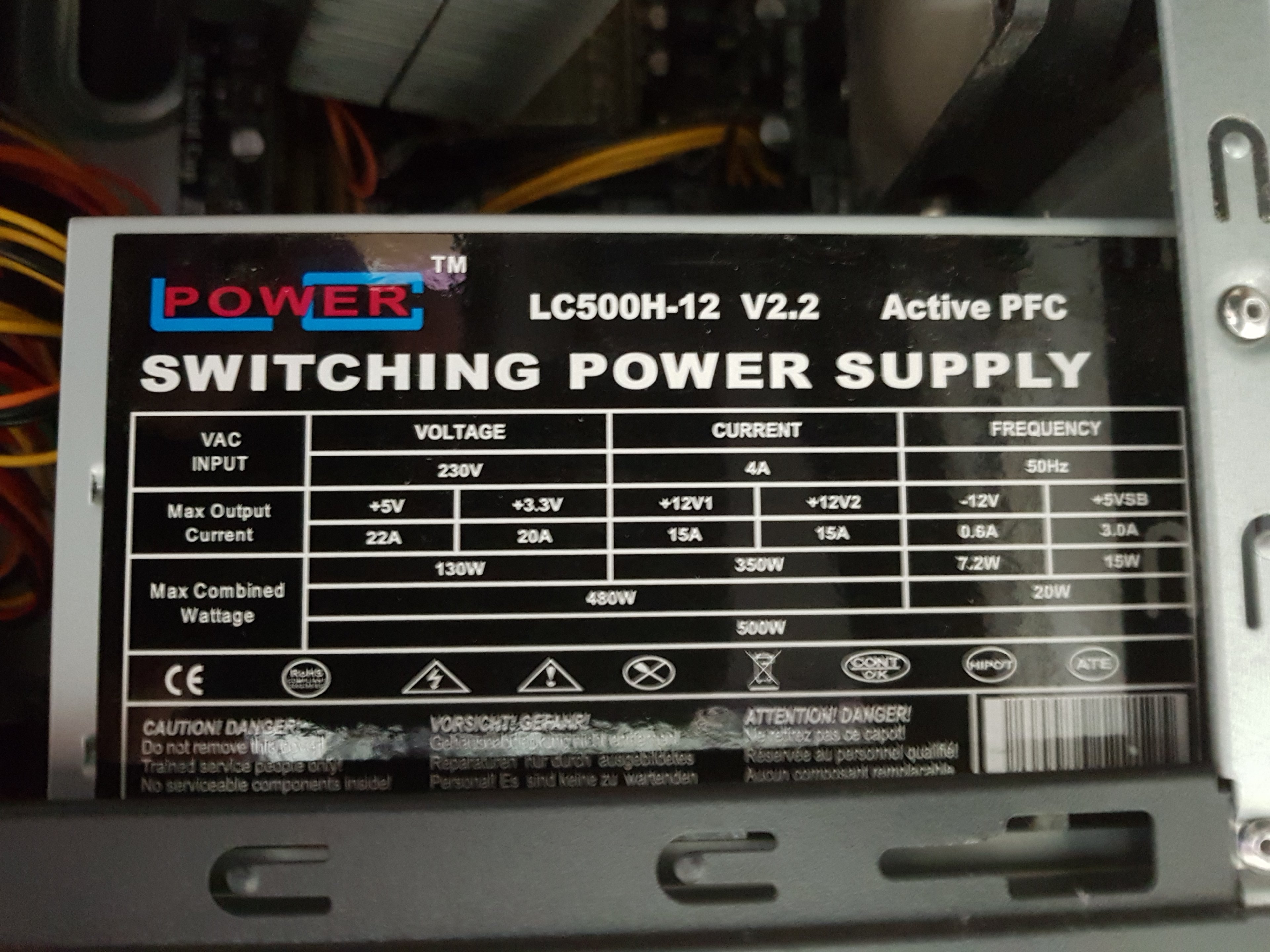

Im Anhang mal ein Foto vom Netzteil

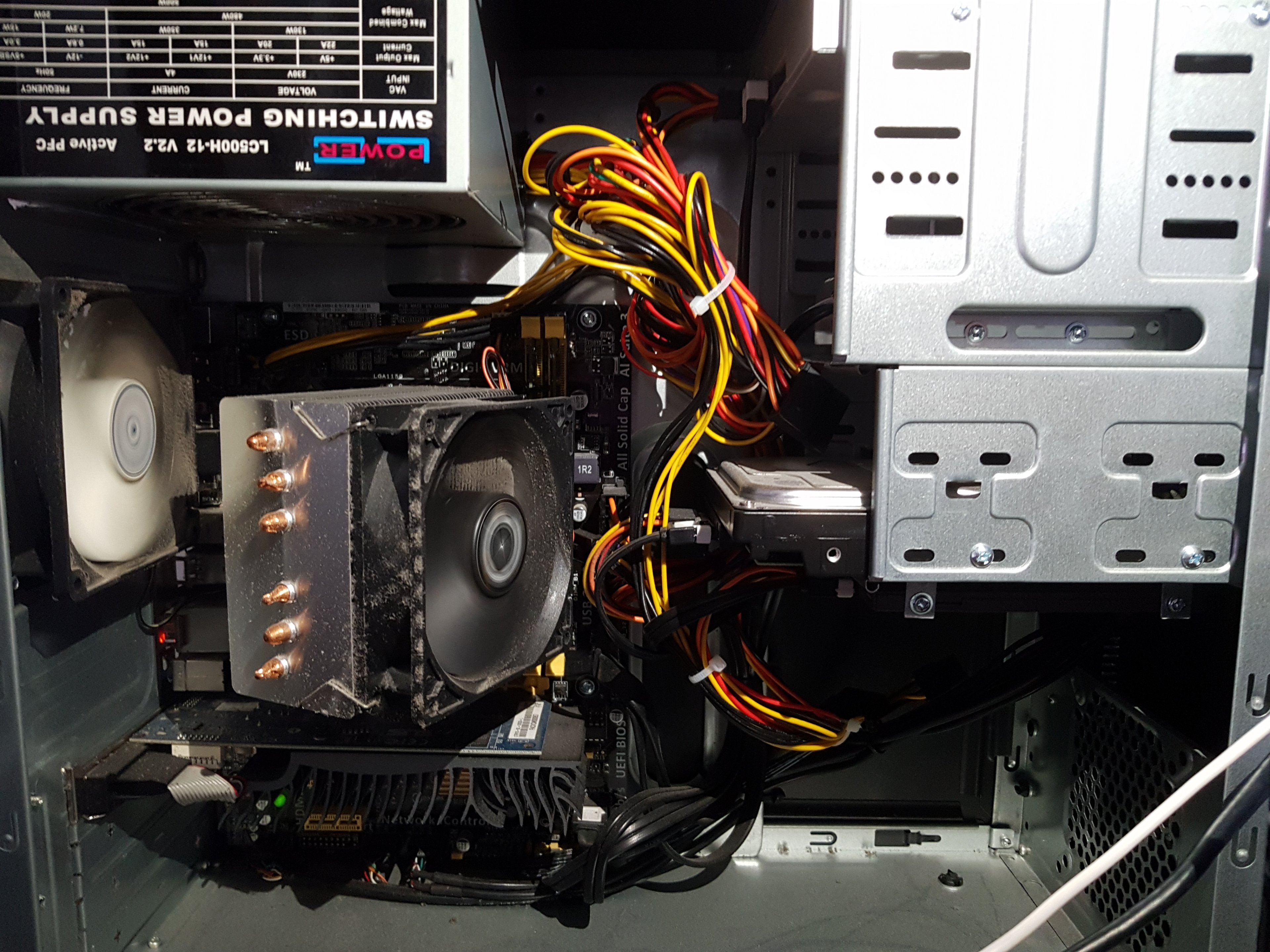

Zusätzlich ein Foto vom geöffneten Kasten(hilft ja vielleicht auch bei der Beurteilung)

Was für Filme (Auflösungen, Längen) schneidest Du denn so? Die SSD, die Du hast, kommt mir sehr klein (und langsam) vor. Gegebenenfalls bringt Dir auch eine schnellere SSD schon Vorteile? Auf eine m.2 SSD wirst Du vermutlich verzichten müssen, sieht nach einem sehr günstigen Mainboard aus.
Das Netzteil jedenfalls ist ein klassischer China-Böller und sollte dringend getauscht werden. Wenn Dir das hochgeht, kann auch andere Hardware von Dir dabei draufgehen. Wie groß das neue Netzteil dimensioniert werden sollte, hängt mit davon ab, was für eine Grafikkarte es jetzt für Dich werden soll. Da würde ich Input von anderen Forumsnutzern abwarten.

Das Netzteil gehört übrigens auch dringend ersetzt, egal ob nun eine neue GPU kommt oder nicht.

Bei LC-Power Netzteilen und deren noch billigere Kopien hoffe ich immer, dass die User eine gute Hausratversicherung/Brandschutzversicherung abgeschlossen haben. Da gibt es ganz gruselige Videos von diesen "Chinaböller." En gutes Mittelklasse-Netzteil und eine günstige AMD Grafikkarte und schon sollte für dich die Welt wieder in Ordnung sein. Unsere Designabteilung arbeitet auch mit den großen Suiten mit nur einfachen Grafikbeschleuniger. Eine GTX 1060 brauchst du definitiv nicht, es sei denn du möchtest dir nach getaner Arbeit noch mal den ein oder anderen Spieletitel gönnen.

Würde nach einer gebrauchten GTX1060 ausschaut halten. Das Netzteil sollte man wie erwähnt gleich mit ersetzen (Pure Power 11 500W zB). Da kommst du mit ~200 EUR weg.
