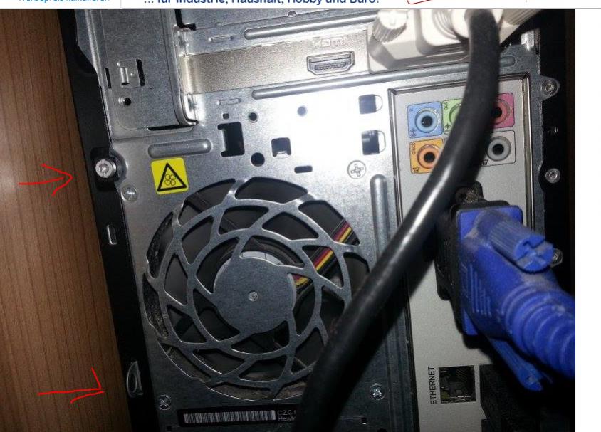

- Das mit den Gehäuse öfnnen geht schwer, da da keine Shcrauben dran sind. Es sind nur so Runde Teile da (sehen aus wie schrauben) Hättest du vllt ahnung wie ich des aufkriege?

Ein paar Fotos vom Gehäuse könnten sicher nicht schaden damit jemand Tipps wegen dem Öffnen geben kann.
Sofern das Nieten sind müsstest du sie sowieso aufbohren um ins Innere zu kommen.
Wenn du dir das nicht zutraust oder nicht machen willst hat sich das mit der neuen Grafikkarte sowieso erledigt. Immerhin musst du ja die Grafikkarte einbauen. :lol:

Ne das kann nicht sein ....
Das muß auch so aufgehen.
Kenne kein Gehäuse das mit Nieten verschlossen wäre .
Schau mal genau nach, irgendwo sind schrauben oder ähnliches angebracht , sicher !!

Deckel ist hier : schraube & Öse.jpg
Mit Schraube und Öse befestigt .
Schraube auf ( müssten mehrere sein ) , Deckel nach vorne ( bzw. zurück ) schieben , Fertig .

Nachtrag : Sollte am Seitenteil , ein Gehäuselüfter angebracht sein must du gegebenen falls auf das Kabel achten.
