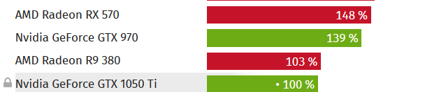

Passend zu Weihnachten hat es noch einmal kleinere Änderungen sowohl bei den Preisen als auch bei den Produkten selbst gegeben. Wer in der Full-HD-Auflösung spielen möchte, sollte aktuell mindestens nach einer Radeon RX 570 Ausschau halten, die es ab 150 Euro gibt – Modelle darunter sind zu langsam. Damit ist die Grafikkarte gleich teuer wie die langsamere GeForce GTX 1050 Ti und damit immer vorzuziehen.
https://www.computerbase.de/artikel/grafikkarten/rangliste.2487/
Wie man sieht sind das ~48% Mehrleistung auf FHD bei fast gleichem Preis.
Die 1050Ti hat eine FHD Performance wie eine 380, allerdings weniger Verbrauch. Das war vor 2y die FHD Mittelklasse!
