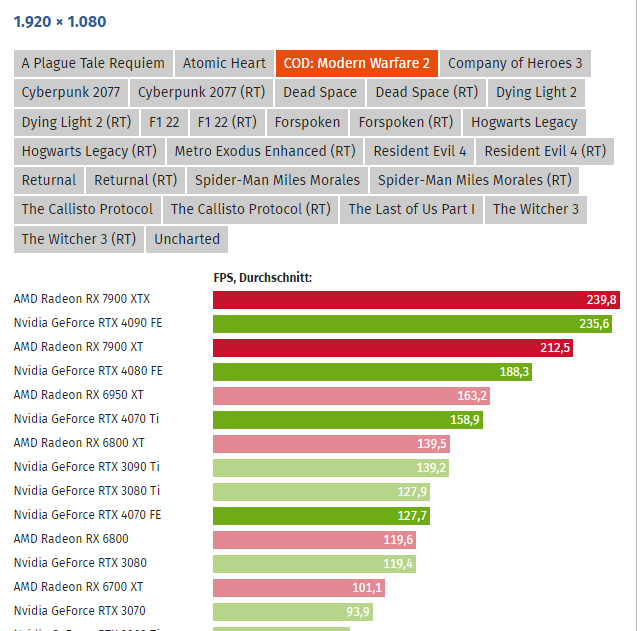

Das ist völliger Blödsinn wenn es um High-FPS geht. Nur um mal ein paar Beispiele zu nennen:
https://www.computerbase.de/artikel...en-2023-nvidia-geforce-amd-radeon-test.84175/
Es gibt nicht sowas wie 1080p oder 2160p Karte, es hängt immer von den Settings und natürlich vor allem davon ab, welche FPS man erreichen möchte. Der TE spricht explizit von 240FPS, da kommt selbst eine 4090 bei so ziemlich jedem Spiel arg ins schwitzen und schafft es nur mit reduzierten Grafiksettings.

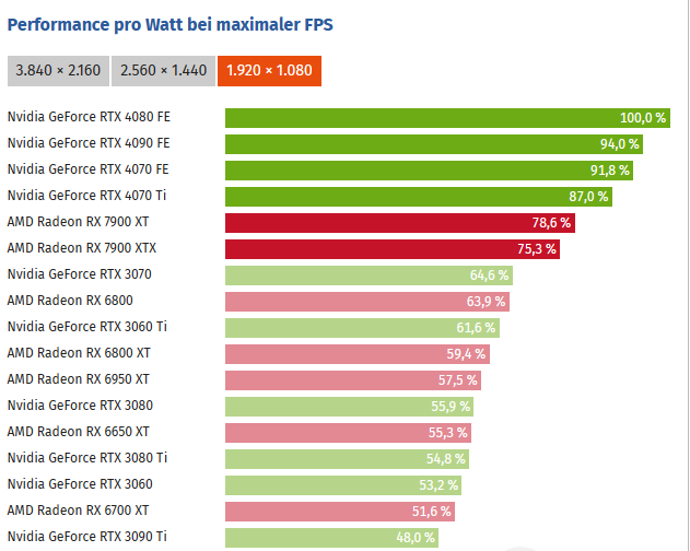

Es kommt immer auf die Auswahl der Spiele an. Was die Effizienz angeht liegen allerdings zwischen den beiden Welten und wenn man RT nutzen möchte, braucht man über AMD Karten eigentlich gar nicht nachzudenken.
