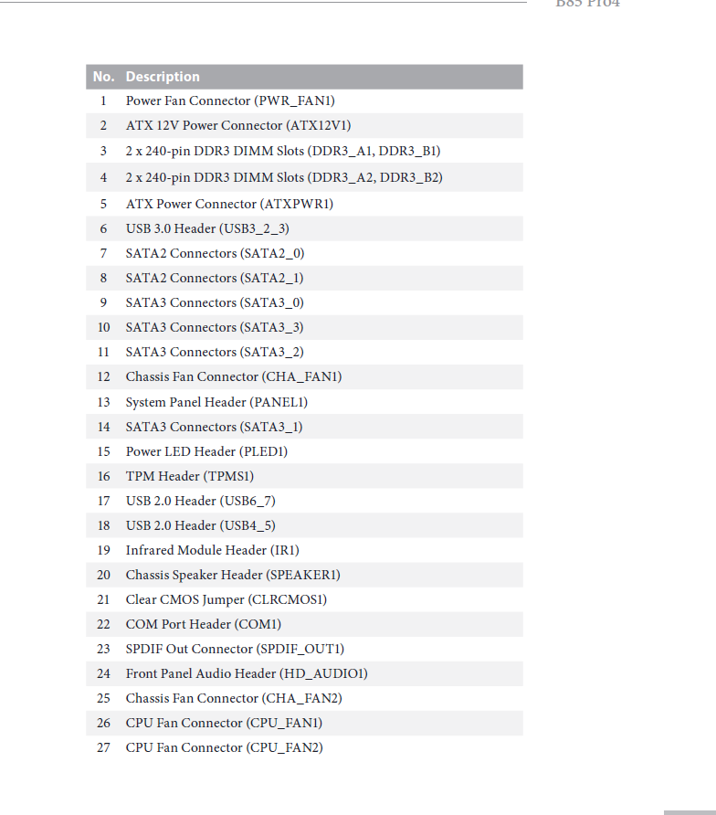

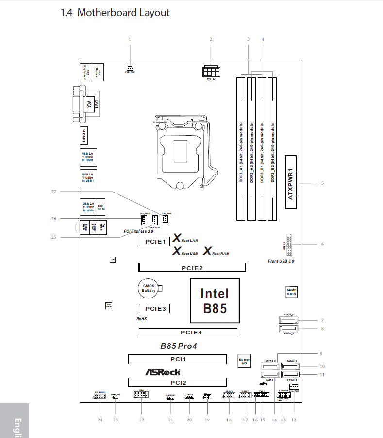

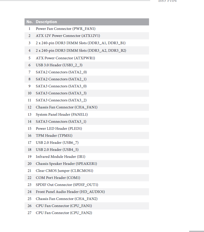

Die Front USB Anschlüsse des Gehäuses werden direkt an den entsprechenden Header am Board angesteckt.
Schau dir das auf den beiden Bildern an:
Ah gut, da kann man mal einen schönen Überblick haben.

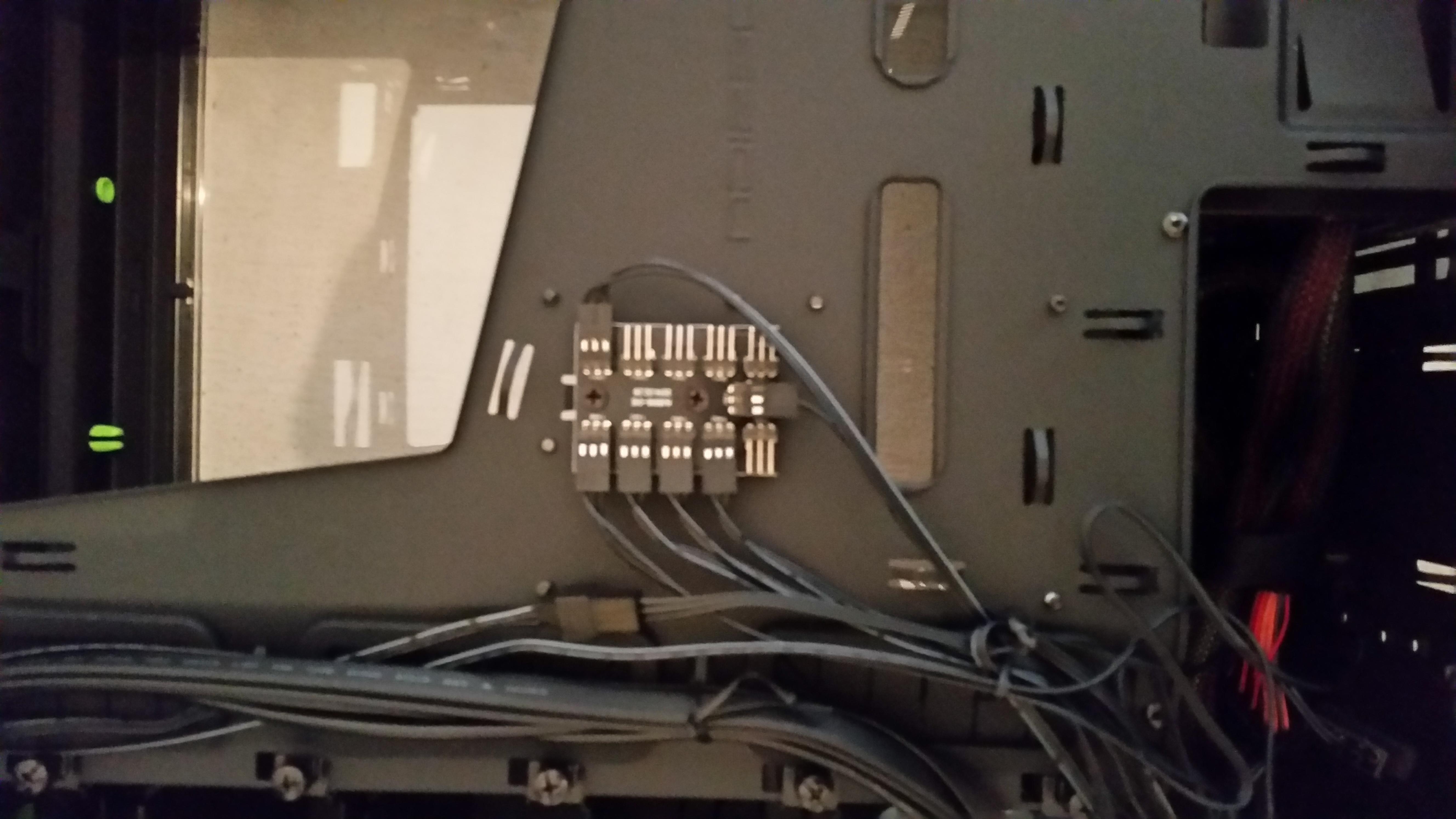

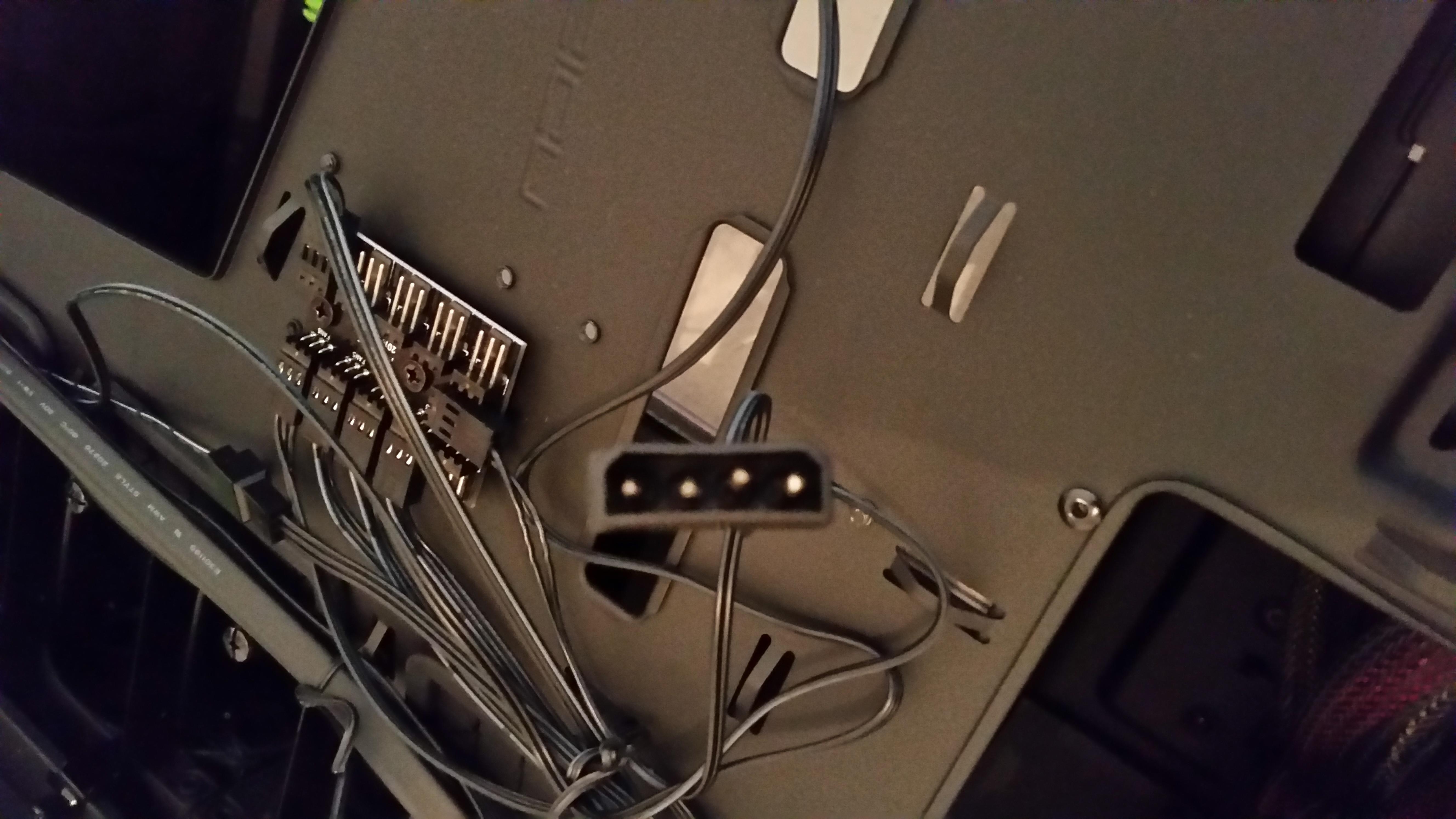

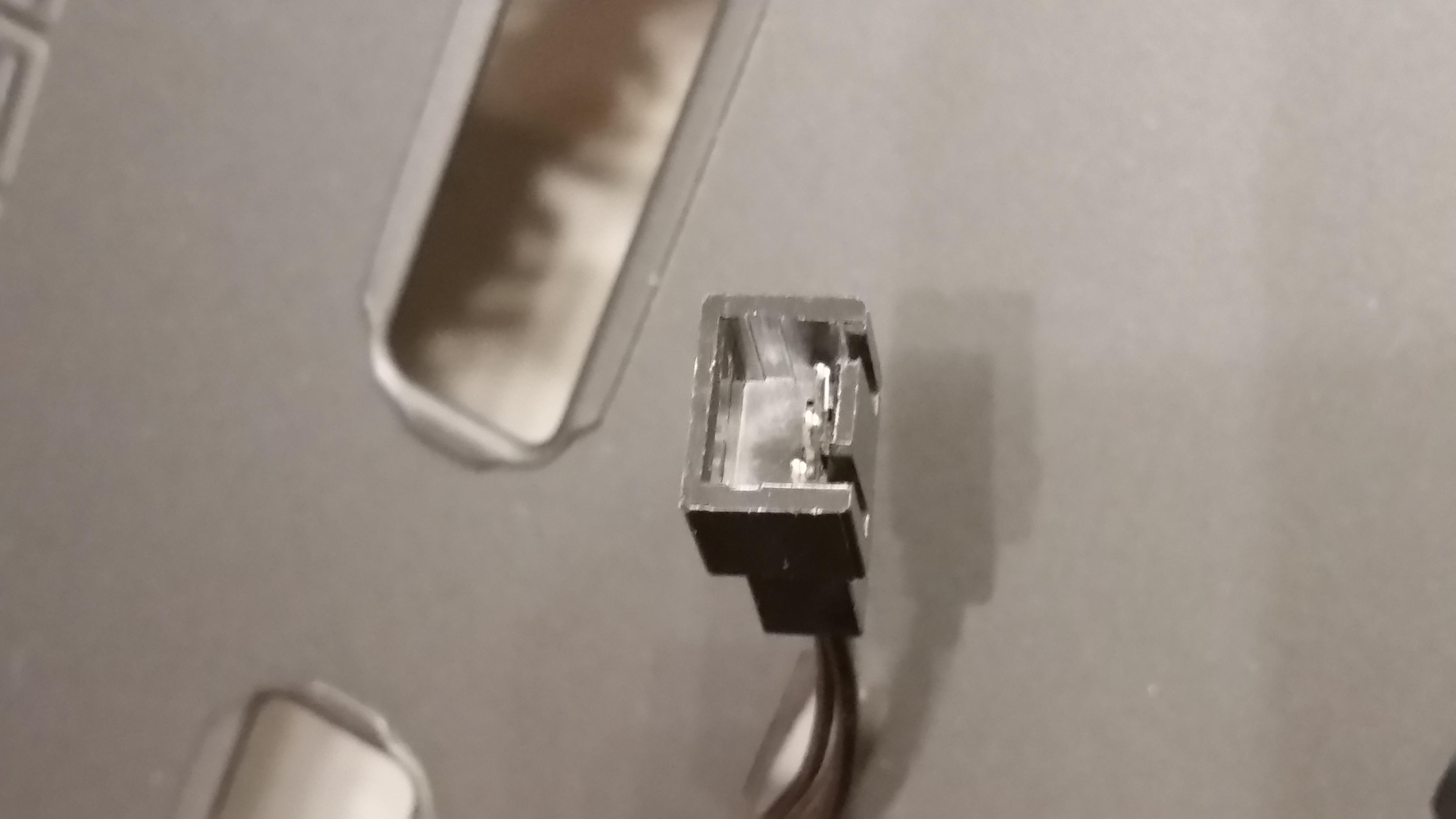

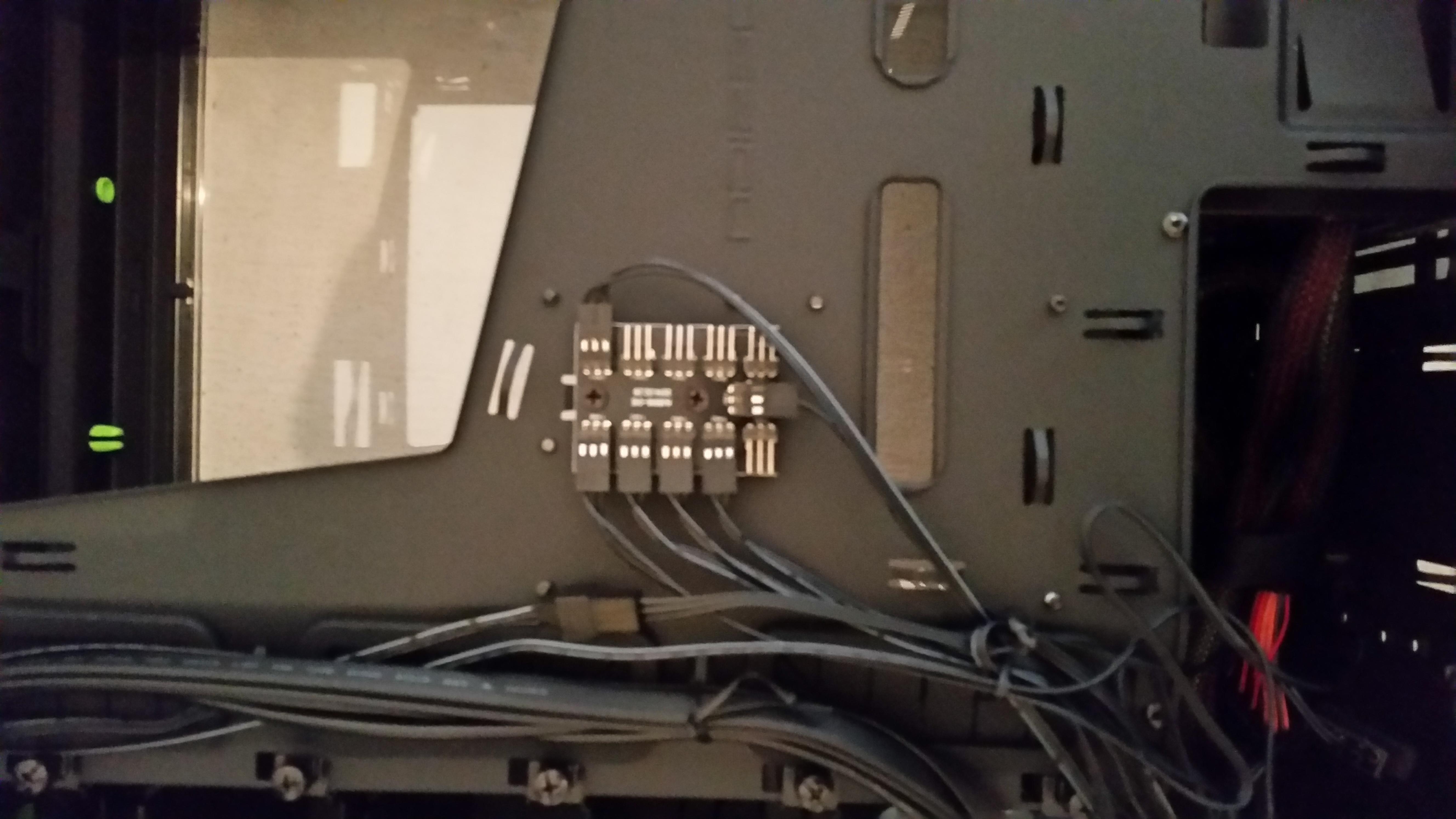

Die Rückseite meines Gehäuses hat zwei Stecker bei denen ich keinerlei Ahnung habe, wo ich diese dran machen soll. Bei den Lüftern wurde ja schon gesagt, ich solle diese an das Mainboard anschließen, doch die Stecker sehen mir nicht danach aus und ich habe auch keine passenden Adapter:
Stecker von den Lüftern:20150524_175324.jpg
Stecker von dem Led, An-aus Knopf usw.: 20150524_175130.jpg
Hier die Rückseite mit der Platine für die Lüfte (es gibt auch noch eine für das Led-Logo, an-aus Schlater usw.: 20150524_174847.jpg

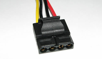

Das auf dem zweiten Bild ist ein simpler Molex Stecker. Das passende Gegenstück findest du an deiner PSU.

Hab den Beitrag noch geupdatet.
Ok hab den Stecker schon gesehen, nur steht an dem groß: DVD / HDD
Macht das nichts aus? Wenn nein,würde ich gerne mal nur die LEDanzeige an das Netzteil Stecken und laufen lassen.
Auf den Seiten 13 und 14 im Handbuch zum Gehäuse werden diese Verteiler für LEDs und Lüfter erklärt.

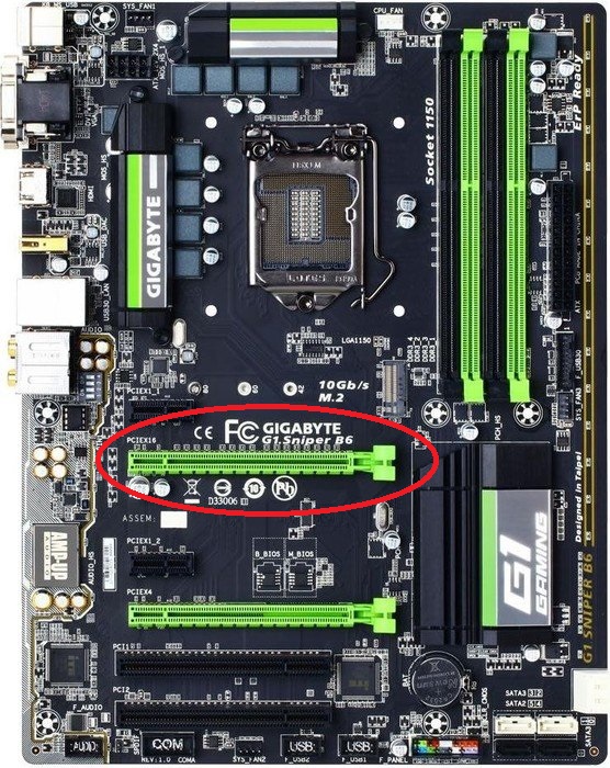

Heute ist meine Gtx 970 angekommen und auf der Rückseite steht:
Minimum system requirements:
-pci express-compliant motherboard with one dual-width x16 graphics slot
-one 6pin and one 8 pin pci express supplementary power connectors
-minimum 500w or greater system power supply (with a minimum 12 V current raiting of 42 A)
Kann das mein Motherboard und mein Netzteil überhaupt?

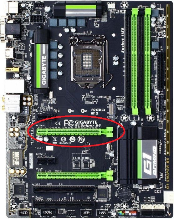

Motherboard: https://geizhals.de/gigabyte-g1-sniper-b6-a1243543.html
Netzteil: be quiet! Straight Power10 CM 500W
Keine Angst, das passt schon.
Schau auf das Bild; ich habe dir markiert, wo die GPU hin kommt.
Danke, dann geh ich mal davon aus, dass dort auch der PCI Expressanschluss ist.
