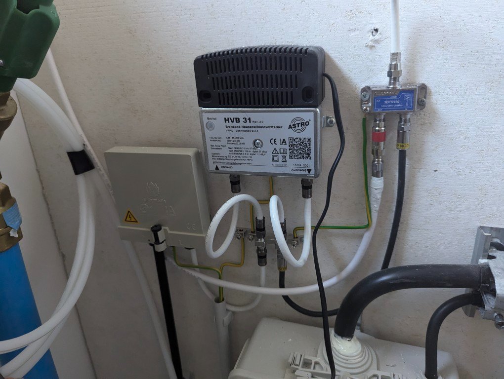

ich benötige Hilfe beim Anschluss unserer Kabel-Fritzbox.
In unserem Technikraum kommt der Kabelanschluss an.
Es sieht dort so aus:
Das blaue Bauteil ist ein 3DTS120 1-fach Abzweiger 20 dB.
Dort kommt in den den Anschluss "IN" das Kabelsignal über das schwarze Kabel.
Das weiße Kabel mit dem roten Ring hängt am Anschluss "OUT" und führt in ein anderes Zimmer und endet dort in einer Multimediadose.
Ich möchte die Fritzbox jedoch im Technikraum selbst installieren.
Dazu habe ich testweise eine Aufputzmultimediadose an den Anschluss oben mit der Beschriftung "-20 dB" gehängt und an diese Aufputzdose an den Anschluss "DATA" die Fritzbox Cable.
Das hat jedoch nicht funktioniert.
Kann mir jemand sagen welche zusätzliche Hardware ich benötige, um die Fritzbox im Technikraum installieren zu können?

Hallo auch,
den Hinweis hast doch selbst schon mitgeliefert:
An diese Dose würde ja im Normalfall die FritzBox dran kommen.
Also wäre meine Idee, gleiches Kabel wie dieses weiße mit dem roten Ring und identische Multimediadose, an dem "OUT" stöpseln, nur das des Kabel eben kürzer ist und die Dose dabei mit im Technikraum landet. Da kannst dann die FritzBox anschließen. In diesem Szenario wäre halt die Dose im anderen Zimmer dann aber tot.
Falls die Notwendigkeit besteht, des ganze mal zurück bauen zu müssen, dann einfach dein kurzes Kabel plus Dose weg und einfach des Kabel zur anderen Dose im andern Zimmer wieder anschließen am "OUT".
Gruß
Sascha
danke für deine Rückmeldung.
Ich hätte vielleicht erwähnen sollen, dass die Dose im anderen Zimmer nach wie vor funktionieren muss.
Ist das das richtige Teil dafür?
Und dann vom Anschluss "OUT" des Abzweiges in den Anschluss "IN" des Splitters und an die beiden OUT-Anschlüsse des Splitters kann ich dann jeweils an einen mit der FB und an den anderen mit dem Kabel der Multimediadose des Wohnzimmers?
LG
am Ausgang einfach einen Verteiler dazwischen mit 2 Abgängen
1x Fritz
1x vorhandene Leitung
bei Kabel ja kein Problem
Nachtrag, kannst ja normal einfach ne Multimediadose dazwischen bauen ...
Ich bin in dem Bereich jetzt nicht so bewandert in dem Bereich, aber würde es mit einem Splitter mit 2 Abgängen und gleicher Dämpfung versuchen, z.B. der 3DTS220 vom selben Hersteller.
Reaktionen: Nero FX

Also der Splitter den ich gepostet habe funktioniert nicht?
Hast du evtl. nen Link?
Das Problem an der Multimediadose ist, dass man die selbst auflegen muss und ich kenne mich da nicht wirklich aus...
Der hat auch nur einen Anschluss mit "OUT" und dafür zwei mit -20 dB.
Jetzt habe ich ja auch noch einen Anschluss mit -20 dB frei aber ich weiß nicht wofür / wie ich den verwenden kann.

Zingaro schrieb:
was ist mit dem weißen Kabel, das aus dem Abzweiger nach oben führt?
Da hängt momentan eine Multimediadose dran. Die Aufputzmultimediadose hat schon ein integriertes Anschlusskabel. Das ist das weiße Kabel, das nach oben führt.
An der Multimediadose hängt die Fritzbox am "DATA"-Port. Aber das scheint wie gesagt nicht zu funktionieren.
Müsste ich die Fritzbox direkt am Anschluss "-20 dB" anschließen?
Oder wofür ist der Anschluss überhaupt gedacht?
Schau mal hier da hat einer das bekommen wie du es wollen würdest obwohl er das so nicht mal haben wollte hinsichtlich der Verkabelung im Keller:
https://www.vodafonekabelforum.de/viewtopic.php?t=41688
Er hat da am -20 db Anschluss vom Techniker ne MMD im Keller angeklemmt bekommen.
Hier hab ich ansonsten mal eine Übersicht zu den Verteilern gefunden:
https://shop.antenne-holm.de/media/pdf/b6/20/63/191980.pdf
Gruß
Sascha
Danke dir - genau so hatte ich es ja gemacht. An den Anschluss "-20 dB" die Multimediadose und an die Multimediadose die FB. Aber die FB hat keine Verbindung bekommen.
Ist natürlich möglich, dass die Aufputzdose kaputt ist oder falsch verdrahtet.
Aber wenn man an die "-20 dB" ne MMD anschließen kann sollte ja nichts dagegen sprechen direkt die FB dran anzuschließen.
Dann werde ich das mal als nächstes testen.

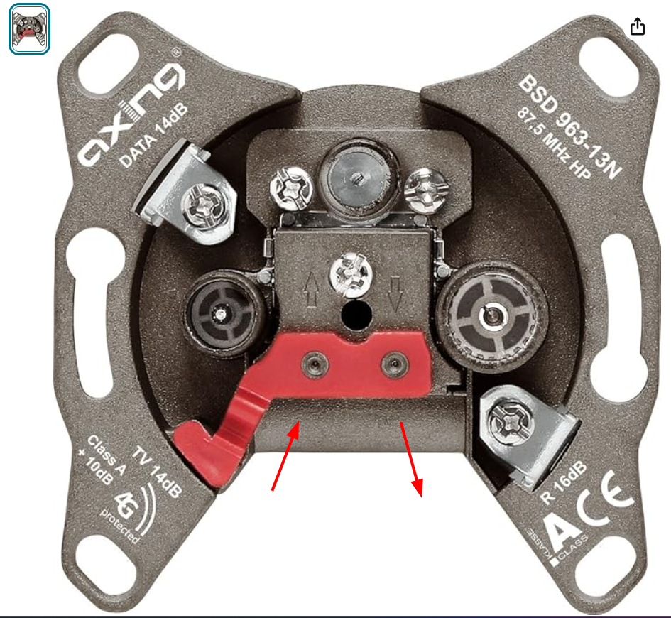

naja, das ist nicht viel mehr als einen Splitter dazwischen setzen
Durchgangsdose, IN, OUT, Beispiel
1/ Kabel entsprechend abisolieren
2/ in Dose einschieben und anschrauben
wenn du es schön machen willst noch ne Aufputz Leerdose anbringen wo die dann rein kommt ...
Geht aber schon damit los, dass ich nicht weiß ob ich eine Durchgangsdose oder eine Stichdose benötige. Oder ist das egal?
Und wie installiere ich den F-Stecker auf der anderen Seite?
Weißt du ob die mmd dazwischen zwingend notwendig ist oder ob man mit dem Kabel direkt an den Anschluss -20dB gehen kann?
Für einen anderen Router?! Ansonsten haben die Dosen ja genau deshalb drei Anschlüsse. Wo siehst du da ein Problem, wenn der "Datenanschluss" belegt wäre?
Vielleicht wären Fotos "von oben" auch sinnvoll.
