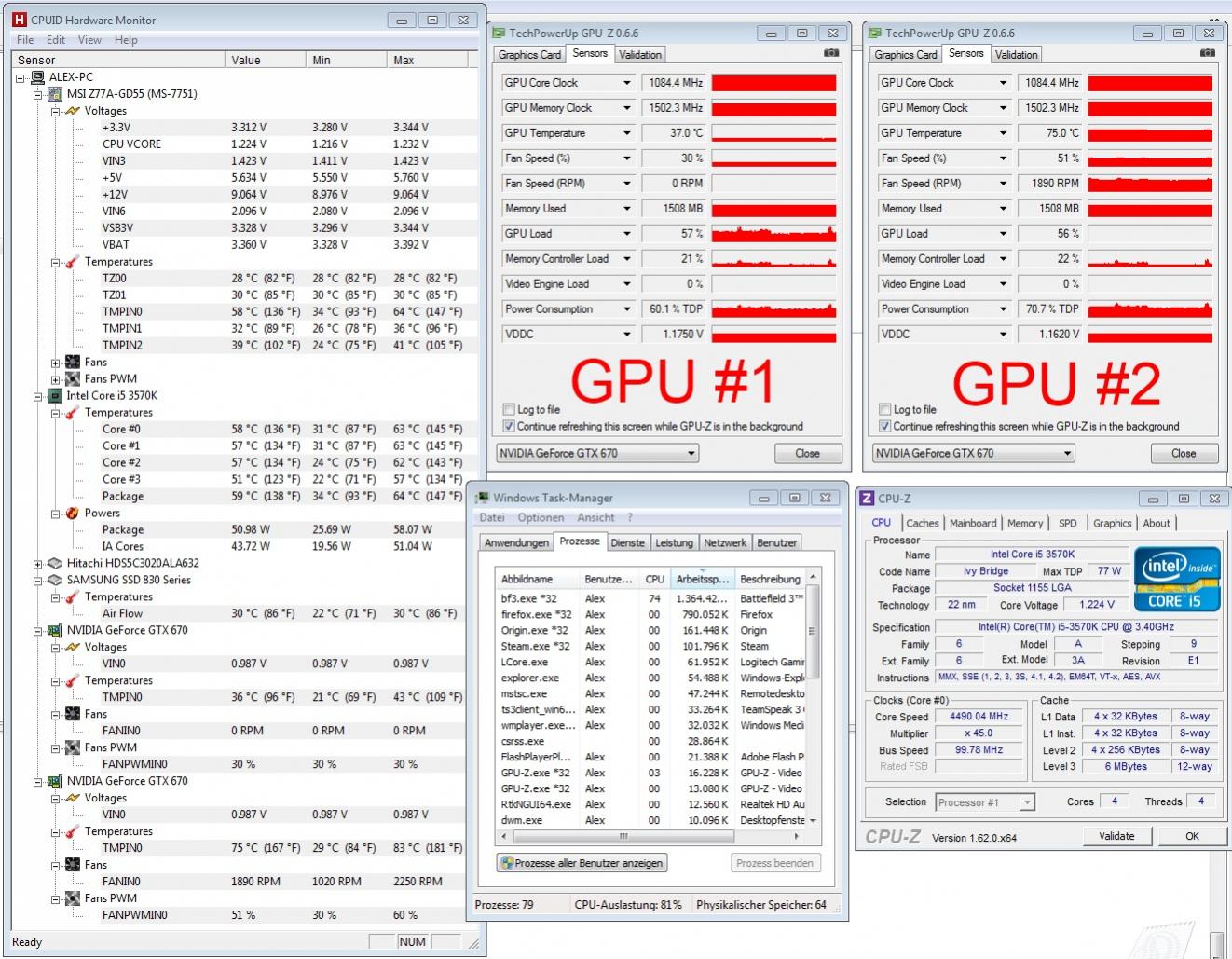

Meistens habe ich in BF3 (1920x1080, Ultra settings, 4xAA, Multiplayer) >120FPS. An bestimmten Stellen der Map fallen die FPS jedoch auf ungefähr 60 herab (reproduzierbar). Das Problem daran ist nur, dass ich hin und wieder gerne 3D-Vision nutzen möchte, was bei dieser Framezahl jedoch unmöglich ist (FPS halbieren sich logischerweise sobald ich 3D-Vision aktiviere).
Wenn ich mich im Spiel an einer der besagten Stellen befinde und einen Blick auf GPU-Z werfe, (siehe Screenshot, läuft parallel am 2. Bildschirm) dann sehe ich, dass die GPU-Auslastung nur zwischen 50-60% liegt. Wenn ich micht an einer anderen Stelle der Map befinde, an der die FPS höher sind, ist auch die GPU-Auslastung beinahe 100%.
Ich habe Testweise auch die Auflösung auf 640x480 eingestellt - FPS sind ident.
Daher dachte ich, dass es an der CPU liegen muss, jedoch macht es kaum einen Unterschied ob die CPU mit 3.4GHz oder 4.5GHz taktet.
Ist es möglich, dass der Arbeitsspeicher in diesem Fall das System ausbremst?
Ich freue mich schon auf Eure Antworten!
LG
Komisch das da sich nichts ändert wenn du die CPU runter taktest. Wollte mal fragen läuft deine erste GPU mit Wasserkühlung?
bei 640x480 an der stelle sind auch nur 60FPS? Wenn ja kann das eigentlich nur an der CPU liegen.

Sorry, hatte vergessen das zu erwähnen:
Ja, eine GPU ist wassergekühlt (Kühler für die zweite ist schon bestellt^^)

Vsync ist natürlich deaktiviert. Die FPS schwanken um 60 FPS (mal mehr, mal weniger; scheint also nicht SW-limitiert zu sein).
