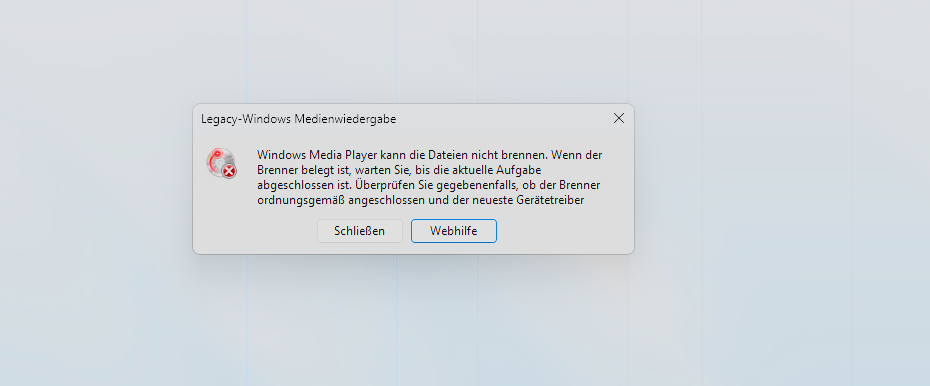

Geht nicht. Könnte den ganzen Pecosso aus den Fenster werfen (bin gerade extrem sauer auf den Schei...)
rledigt. Fehlerausgabe: CD kann nicht gebrannt werden.
cartridge_case schrieb:
Womit versuchst du denn zu brennen?
mit WIN Media Brenner und DeepBurner

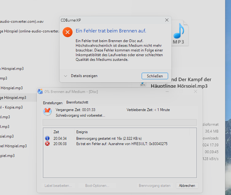

Folgender Vorgang der letzten CD
1. Datei in WAV umgewandelt . Mp3 hat er ja auch nicht gebrannt.
2. Nur eine DATEI gebrannt - nur aus reiner Sicherheit, Laufzeit ca. 35 Minuten
2. Audio CD in CDBurnerXP ausgewählt und gebrannt
3. Fehlermeldung
Rohlinge sind nagelneu: heute gekauft, sind CD-R, 700MB/ 80MIN
Ich hoffe nicht das USB 3.2 ein Problem ist - USB 2.0 kann ich hinten noch anstecken - vorne sollte man ja laut Beschreibung nicht (habe ich aber auch versucht).
Fazit: der Brenner ist einfach Schrott!
