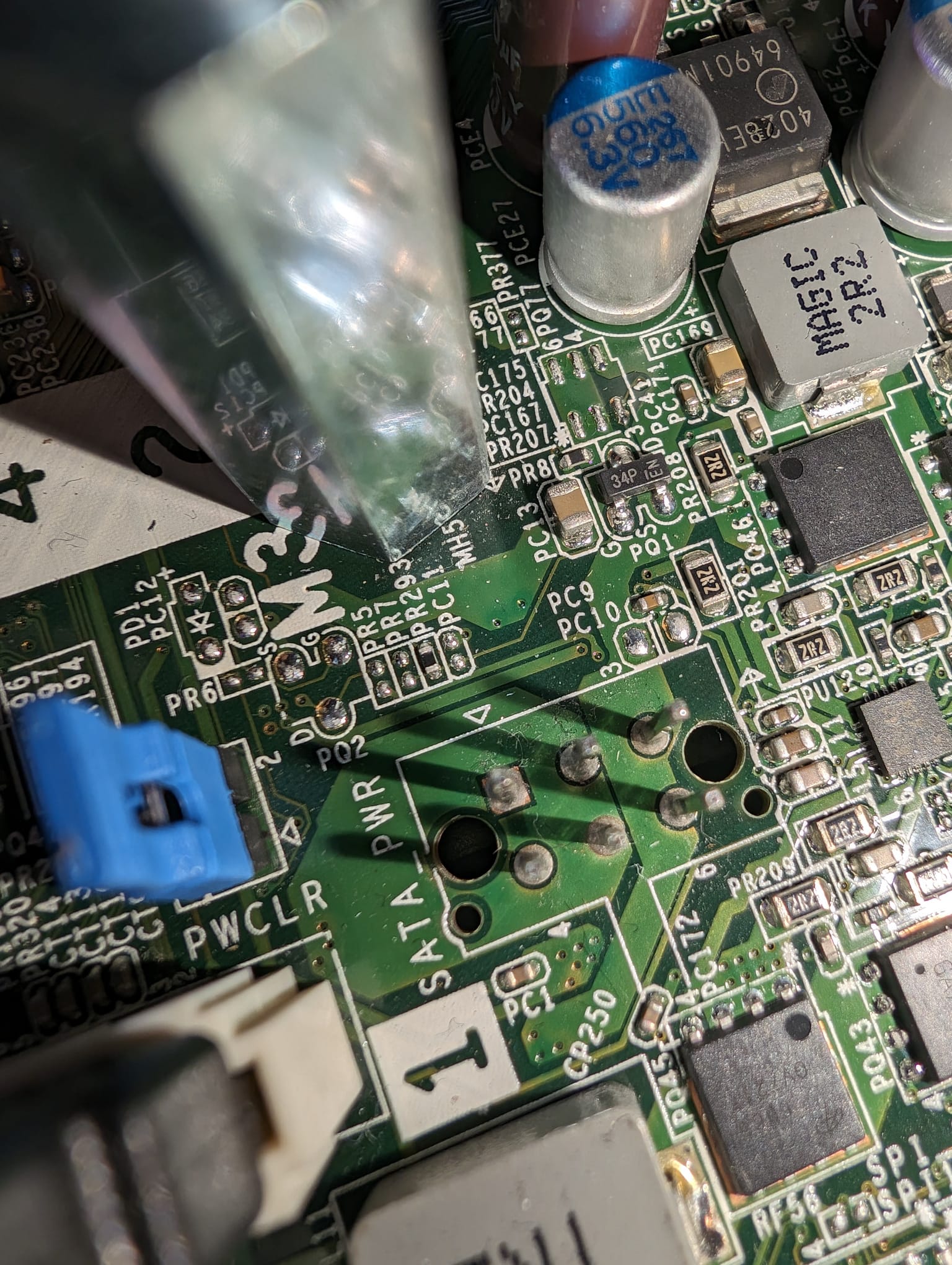

Welches Kabel brauche ich hierfür?

Was für ein Mainboard hast du denn da vor dir?
Scheinbar irgendwas herstellerspezifisches...

Sieht danach aus, als wenn ein solches Kabel da dran gehörte, als sich noch der Schuh am Mainboard befand:
https://www.exsys-shop.de/shopware/...t-15-pin-sata-stecker-zu-4-pin-floppy-stecker
Der Strom fließt in diesem Falle vom Mainboard zur SATA-Festplatte.
Ich fürchte, die umgekehrte Fließrichtung vom Strom könnte einigen Schaden angerichtet haben.

https://dl.dell.com/topicspdf/precision-t3420-workstation_owners-manual_en-us.pdf
Seite 22 Nummer 31
Ist dann ein proprietäres Kabel, kann man z.B. hier sehen: https://www.ebay.com/itm/264298379226
Das Kabel auf der rechten Seite.
Wahrscheinlich dieses auf Amazon [US] https://www.amazon.com/HG2F3-0HG2F3-Optiplex-Power-Cable/dp/B08HH1144B
Wenn Du dich einigermaßen geschickt anstellst, brauchst Du den Rahmen (der ja futsch ist) nicht, solltest Du diese Verbindung brauchen.

🤔Benflex schrieb:ist mir die SSD durchgebrannt als ich es angemacht habe

Wie kommst du von 6 pins auf dem Mainboard in einem 2 x 3 Grid auf den vierpoligen Floppystecker?SuperHeinz schrieb:Sieht danach aus, als wenn ein solches Kabel da dran gehörte, als sich noch der Schuh am Mainboard befand:
Das Kabel was @hans_meiser auf Ebay verlinkt hat sieht zumindest von der Passform richtig aus.
@Benflex Macht der Rechner jetzt aktuell ueberhaupt noch irgendwas? Wenn du da einen Stecker vom Netzteil angesteckt hast, ist mit hoher Wahrscheinlichkeit noch mehr kaputtgegangen als nur die SSD.

Ja also der geht noch an und ich komm noch ins BIOS, morgen kommt die M.2 SSD an dann kann ich den auch mal richtig starten. Also wüsste nicht was da jetzt kaputt sein könnte, weil alles läuft eigentlich.Ranayna schrieb:@Benflex Macht der Rechner jetzt aktuell ueberhaupt noch irgendwas? Wenn du da einen Stecker vom Netzteil angesteckt hast, ist mit hoher Wahrscheinlichkeit noch mehr kaputtgegangen als nur die SSD.

Weil "SATA_PWR" mich dazu verleitet hatte, ein solches Kabel anzunehmen.Ranayna schrieb:Wie kommst du von 6 pins auf dem Mainboard in einem 2 x 3 Grid auf den vierpoligen Floppystecker?
Ist wohl schon zu lange her, dass ich ein solches Kabel im PC hatte.
