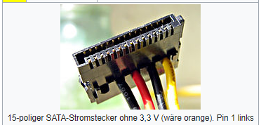

Wie sieht das Netzteil Kabel aus? Also Sata 3 Kabel extra kaufen?
Ein SATA III Kabel zur Verbindung SSD mit Mainboard + ein freien SATA Power Stecker von deinem Netzteil.
Ausserdem schrauben zum befestigen, die normal dem Gehäuse beiligen.
Aber falls du keine schrauben hast, naja, auch nicht so schlimm bei den SSDs. Einfach irgendwo hinlegen, und selbst baumelnd am SATA Kabel sollte es meist keine Probleme geben dank des Metallclips vom SATA III Stecker. Würde ich natürlich aber trotzdem nicht empfehlen.
So sieht der SATA Power Stecker aus
https://de.wikipedia.org/wiki/Serial_ATA#Stromleitung
