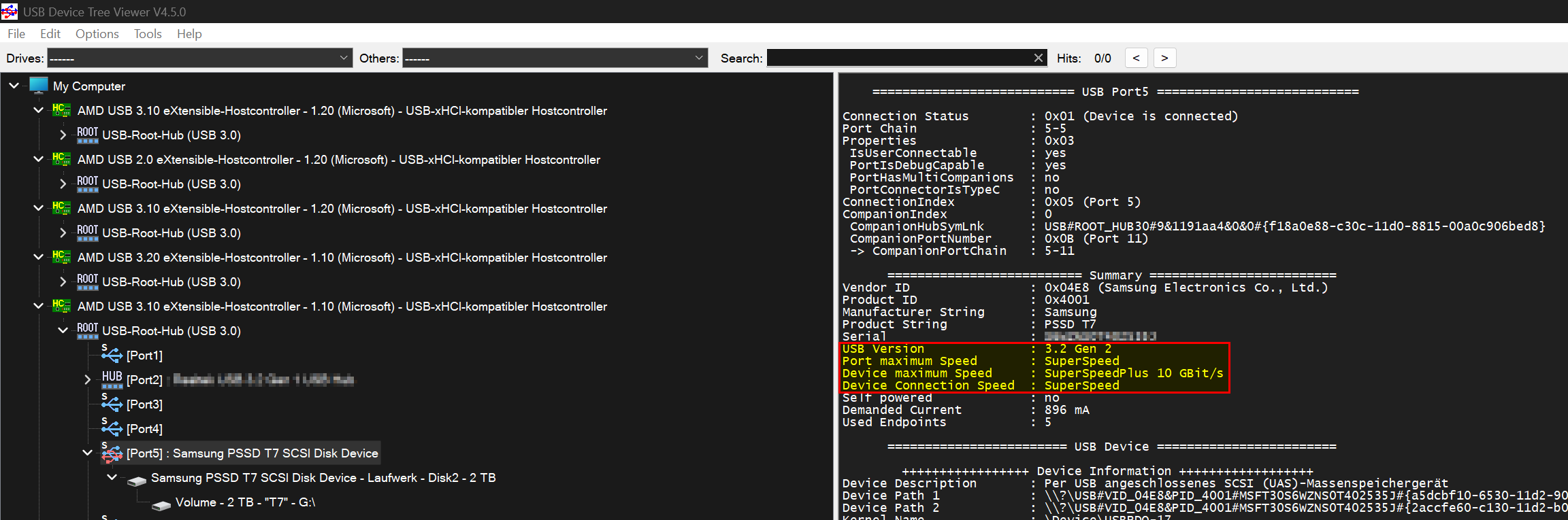

Wenn dein MiniPC nur USB 3.2 Gen 1 hat, dann läuft dir T7 mal schon nur auf halber Geschwindigkeit, denn die ist Gen 2. Lad dir mal USBTreeView runter und lass es als Administrator laufen. Du kannst dann das hier
sehen. Als Beispiel hier eine T7 an einem USB 3.2 Gen 1 Port.
