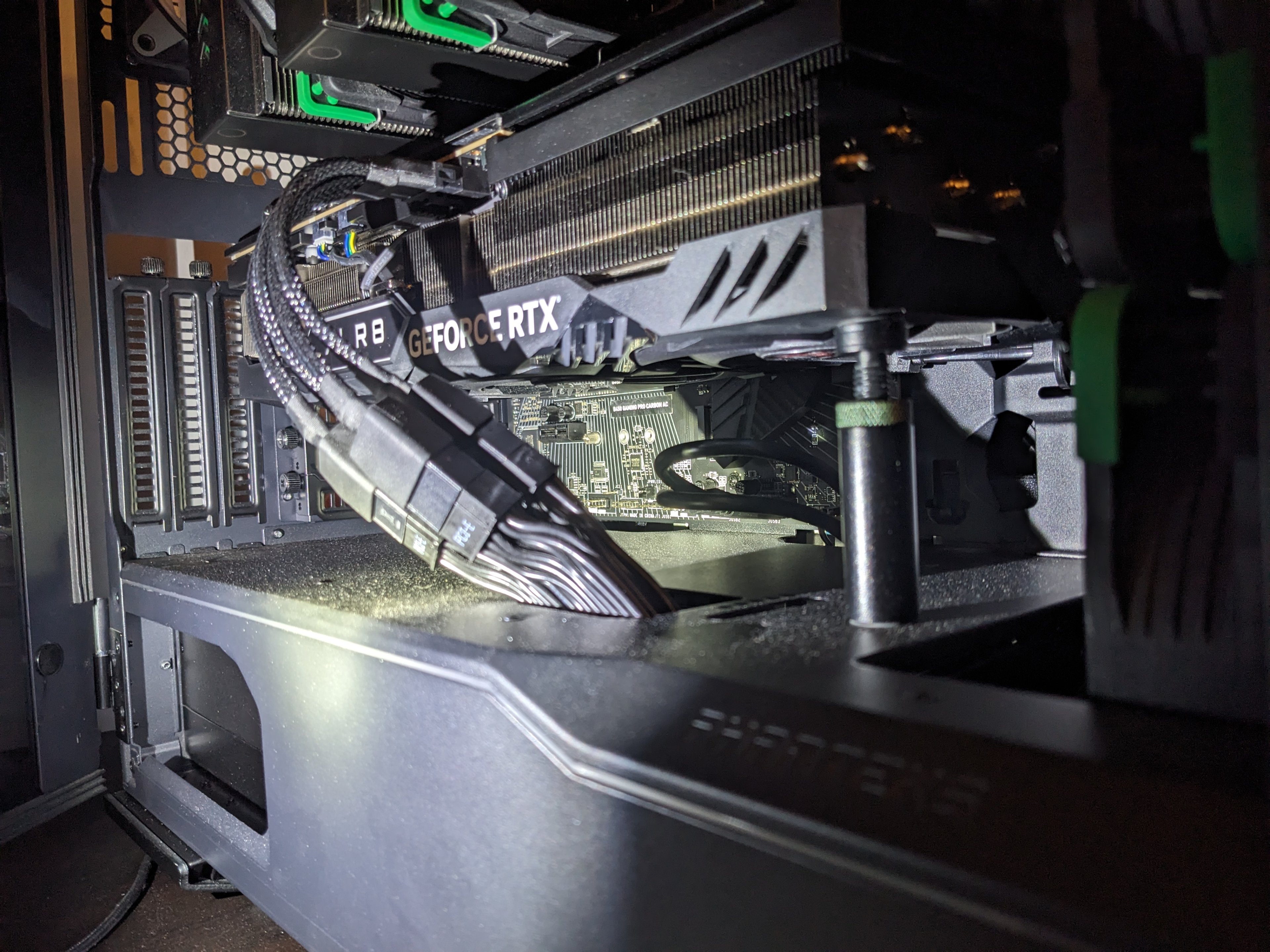

Am Gehäuse scheitert das nicht. Eher daran, dass die 4090 zu viele Slots überdeckt. Auf meinem MSI B450 Gaming Pro Carbon AC bleibt nur der unterste PCIe-Slot frei. Würde ich da was einstecken, würde ich aber die Lüfter der Grafikkarte verdecken.
Ja, bisschen staubig :mussweg:
So gesehen müsste man auf das Nachrüsten verzichten oder andere Lösungen finden. Sound hast du ja auch auf dem Mainboard. Sollte das nicht reichen, würde ich eher eine externe Lösung bevorzugen. Ist weniger störanfällig als die internen Karten.
