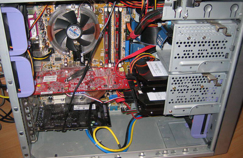

So habe sie jetzt unten im belüfteten Schacht eingebaut. Von den 9 cm Höche sind zwar jetzt 5 cm mit HDs verdeckt, aber ich habe noch keine ansteigende Temp. der CPU oder GPU feststellen können. Meine alte HD (SP1614C) wird unter Last 30°C warm. Die neue (SP2504C) hat idle-Temps von 27°C (21°C bei der SP1614C). Gut die neuen HDs werden wohl etwas wärmer. Unter Last habe ich die neue noch nicht getestet (ist ja auch eine Datenplatten). Werde ich aber noch nachreichen.
Hier noch ein Bild von Inneren meines PCs. Die HDs konnte ich nicht anders anordnen, da die Graka so lang ist und hinten im Schacht noch der Lüfter sitzt. Unten ist die alte, oben die neue. Da es ja nur zur Datenaufbewahrung dient werde ich wohl auch mal versuchen sie in den nächsthöheren Schacht unter das Floppy zu montieren.
Wie man auf dem Bild sieht, deckeln die Graka und die HDs jetzt quasi die von den vorderen Lüfter angesaugte Luft nach oben hin zur CPU ab. Deswegen war ich anfangs so skeptisch sie dort zu montieren. Aber scheint kein Problem zu sein. Geht wohl genügend Luft seitlich nach oben.
