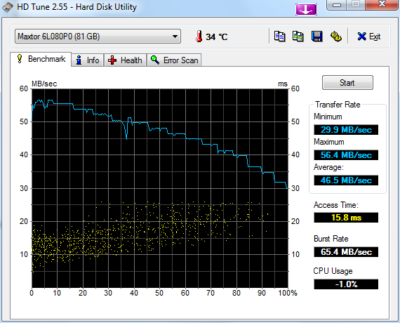

Ich habe mal Benchmark von meinen beiden Festplatten durchlaufen lassen und das von meiner Samsung sieht recht komisch / ungewohnt aus. Sind die starken schwankungen normal?
Es geht um die Samsung. Die Maxtor scheint ja soweit ok zu sein.

Joa ist die Systemplatte.
Hatte mich nur gewundert, weil alle anderen immer einen recht gleichmäßigen Verlauf haben (wie die Maxtor) und die Samsung solche Zacken drinne hat. Aber da ist ja alles ok.
Danke für eure Antworten/Hilfe.

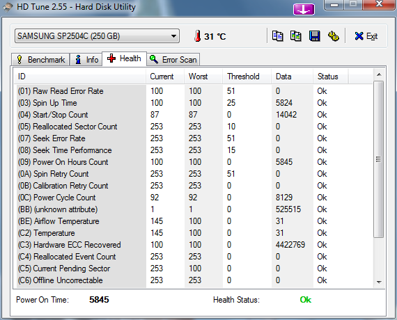

@Zentrum86
Mach doch bitte mal einen Screenshot von den Smart-Werten (Health-Reiter).
Hier die Health Werte vond er Samsung. Laut Status ist alles io

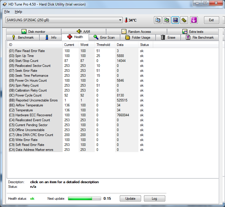

Benutze bitte mal eine aktuelle HD-Tune (Pro als Trail) Version und mach' diesmal bitte einen Screenshot von den gesamten Werten.
Der aktuelle Status des Smart-Attributes mit der ID (BB) ist übrigens bedenklich.
Hier der komplette Bericht aus der Pro-Testversion.
Was heißt bedenklich?
Nun ja, beim "Reported Uncorrectable Errors"-Attribut steht der aktuelle Wert (Current) bei 1 und der Schwellwert (Threshold) ist 0. Unterschreitet, oder wie in diesem Fall, zieht der aktuelle Wert mit den Schwellwert gleich, sieht der Hersteller die Platte definitiv als defekt an. Der aktuelle Wert ist also bereits bedenklich niedrig.
Current, Worst und Threshold sind Indikatoren, die der Festplattenhersteller vorgibt. Wird Threshold unterschritten schlägt das BIOS beim Booten bzw. spezielle Software (wie HD-Tune) Alarm.

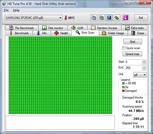

Lass doch bitte mal den Error Scan (kein Quick Scan!) von HD-Tune durchlaufen.
Danke für deine Hilfe.
Nach dem Test zu urteilen scheint alles in Ordnung zu sein:
