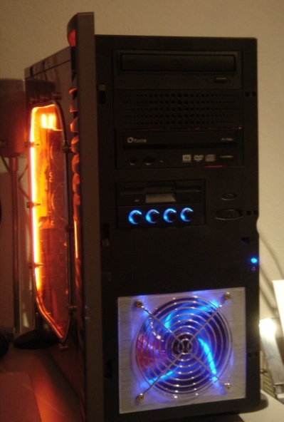

Du kannst ne 3.5" Lüftersteuerung egal welchen Herstellers verwenden, wenn du sie in den 3.5" Schacht mit der Klappe einbaust. Insbesondere eine mit beleuchteten Reglern macht sich da sehr gut.
Hab das selbst so bei mir eingebaut - leider geht dadurch der schnelle Zugriff aufs Floppy verloren, aber andererseits ist man natürlich mehr an der LS am hantieren.
