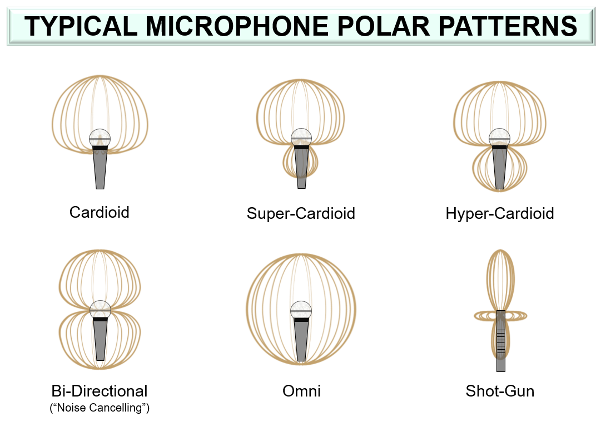

Hier wurde Dir auch schon mehrfach erklärt, daß konstruktionsbedingt so ein Mikrofon KEINE UMGEBUNGSGERÄUSCHE aufzeichnen kann!!!
https://www.amazon.de/TONOR-Kondensator-Mikrofonspinne-Podcasting-TC30/dp/B08CVP2HXP?th=1
Nierencharakteristik heißt, es ist nur für Aufnahmen im Nahbereich, wie beim Sprechen für einen Podcast etc. geeignet.

Du müßtest direkt vor dem Mikro schnarchen mit ca. 20-30 cm Abstand, was wohl unrealistisch ist. Wie oben gesagt, konstruktionsbedingt. Da kommst Du mit einem Zoom H1 Essentials auch nicht weiter, weil das fürs Diktieren usw. gedacht ist, wo Du Dir das Ding direkt vor dem Mund hältst. Du bewegst Dich ja permanent im Schlaf, das heißt, Dein Kopf und Mund zeigen in unterschiedliche Richtungen. Du müßtest ein Mikro mit einem Mikrofonstativ direkt über Dein Kopf in möglichst größter Nähe anbringen.

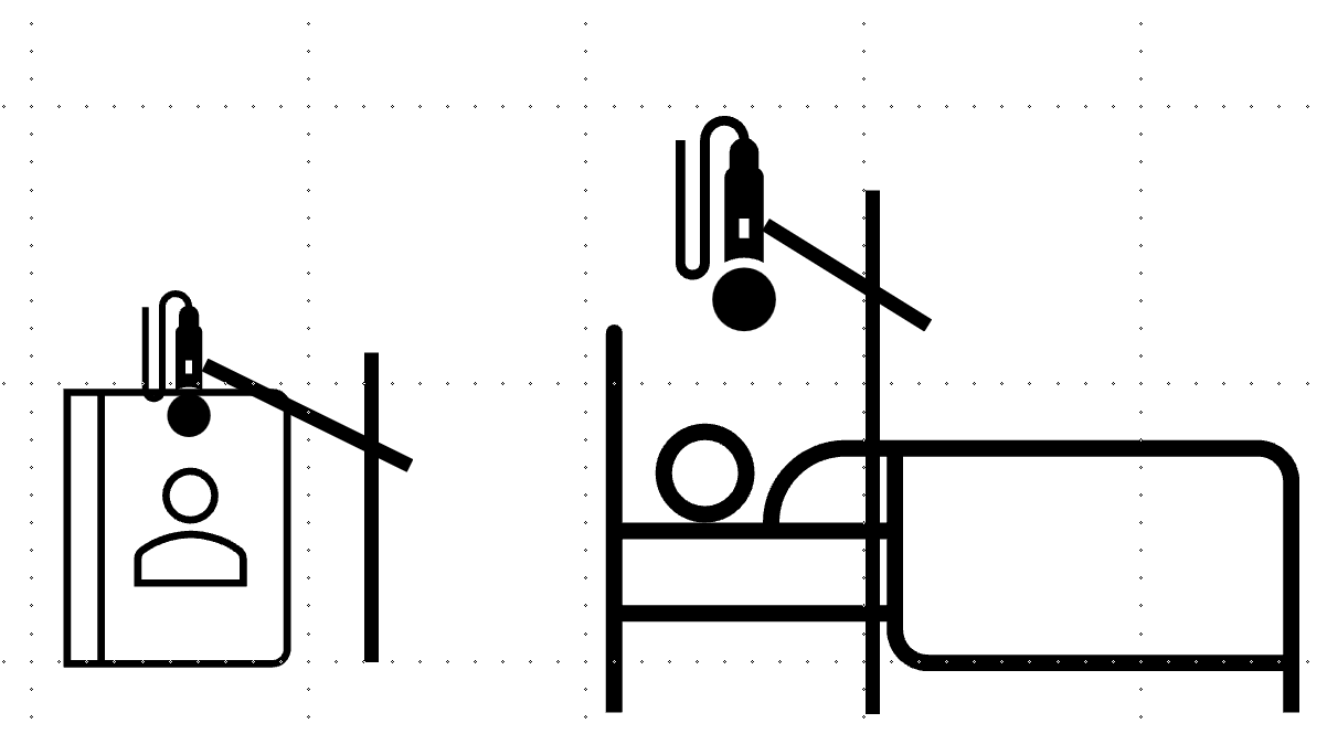

Dass du einen Mikrofonarm / Ständer brauchst um das Mikrofon vernünftig zu positionieren wurde ja bereits erwähnt. Du kannst vermutlich auf Kleinanzeigen nach einem gebrauchten suchen. Sowas dürfte bei Auflösungen von Hobbyräumen, Bands usw. häufig genug anfallen. Je näher das Mikro an dir, desto besser die Aufnahme. Das gilt auch, wenn du es mit dem Smartphone nochmal versuchst.
Ich würde dann auch von einem USB-Mikro auf XLR umschalten. Mein Setup als Beispiel:
Wobei ein AT3035 für deinen Zweck sicherlich overkill ist, aber mit cardioid Direktionalität auch kaum verkehrt sein kann, solange es richtig positioniert ist. Mit einer Aufnahmesoftware wie Audacity, die nicht unerwünscht selbst die Aufnahme bearbeitet kannst du dann (auf Wunsch) auch zählen, wie viele Atemzüge du in der Nacht gemacht hast.
Damit hättest du dann nach Klärung deiner Frage ein richtig gutes Mikro Setup für deinen PC.
