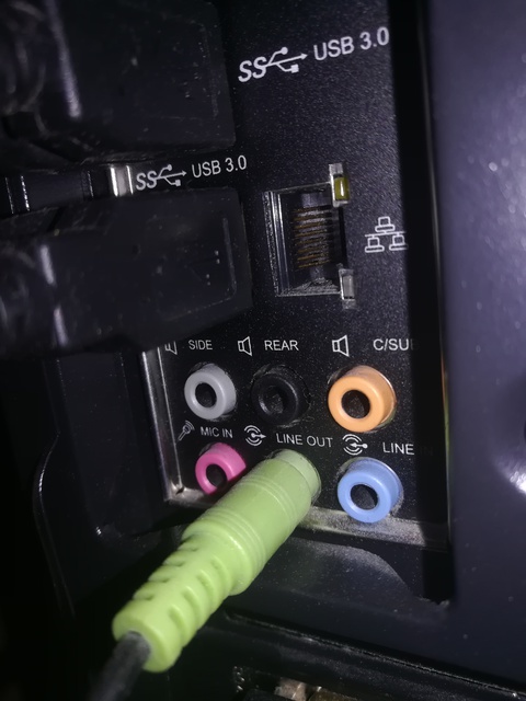

Daran angeschlossen ist mein Computer über den LineOut Ausgang meines Mainboards
Falsche Reihenfolge. Der Verstärker ist an deinem PC angeschlossen. So rum ergibts mehr Sinn. ;)
Zweitens, du hast kein LineOut an deinem Mainboard sondern ein Pre-Out.
Der Unterschied ist: Lineout gibt immer die volle Ausgangsleistung aus, ist also dazu gedacht, nur Signal auszugeben das in einen weiteren Verstärker mit Lautstärkeregelung fließt.
Das was du am Mainboard hast, ist ein Pre-Out. Also selbst schon ein Ausgang mit eigener Lautstärkeregelung. Nämlich die der Windows Software.
Du verstärkst das Signal deines Mainboard"verstärkers" noch zusätzlich.
Ein grundsätzliches No-no in der Audiotechnik.

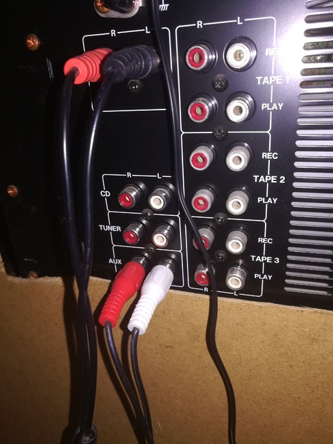

Mein Verstärker hat als einzig-mögliche Eingänge Cinch-Eingänge. Den Verstärker möchte ich nicht tauschen. Weil da mein Plattenspieler dran hängt. Und, vorsicht gefährliches Halbwissen, mein Verstärker wird ganz schön warm und ich glaube, dass er ein analoger Verstärker ist (?? :D). Die produzieren ja super viel Abwärme. Das andere Ding ist neuer und ich hatte was gelesen von Todsünde, einen Plattenspieler an so einen digitalen Verstärker anzuschließen..
Also ein digitales "durchschleifen" wäre mit dem Verstärker so nicht möglich?
Ich frage hier nur aus Neugier und um zu sehen, ob ich das verstanden habe :D

Tryptophan schrieb:
Ist aber tatsächlich ein pre-out?
Jup. Ist gelogen.
Korrekt.
