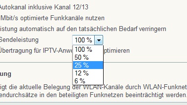

Wie immer sind da die FritzBoxen komfortabel.
Mann kann die Leistung nicht Stufenlos einstellen, aber in vielen Schritten.
fritz-jpg.304968
Das sieht ja schon mal nicht schlecht aus. Nun müsste man nur noch heraus bekommen, wieviel die 6% und die Einstellung "Minimum" der Sendeleistung an meinem Router auseinander liegen. Lieber wäre mir aber ein Router von der Telekom, wegen dem mieten:D
