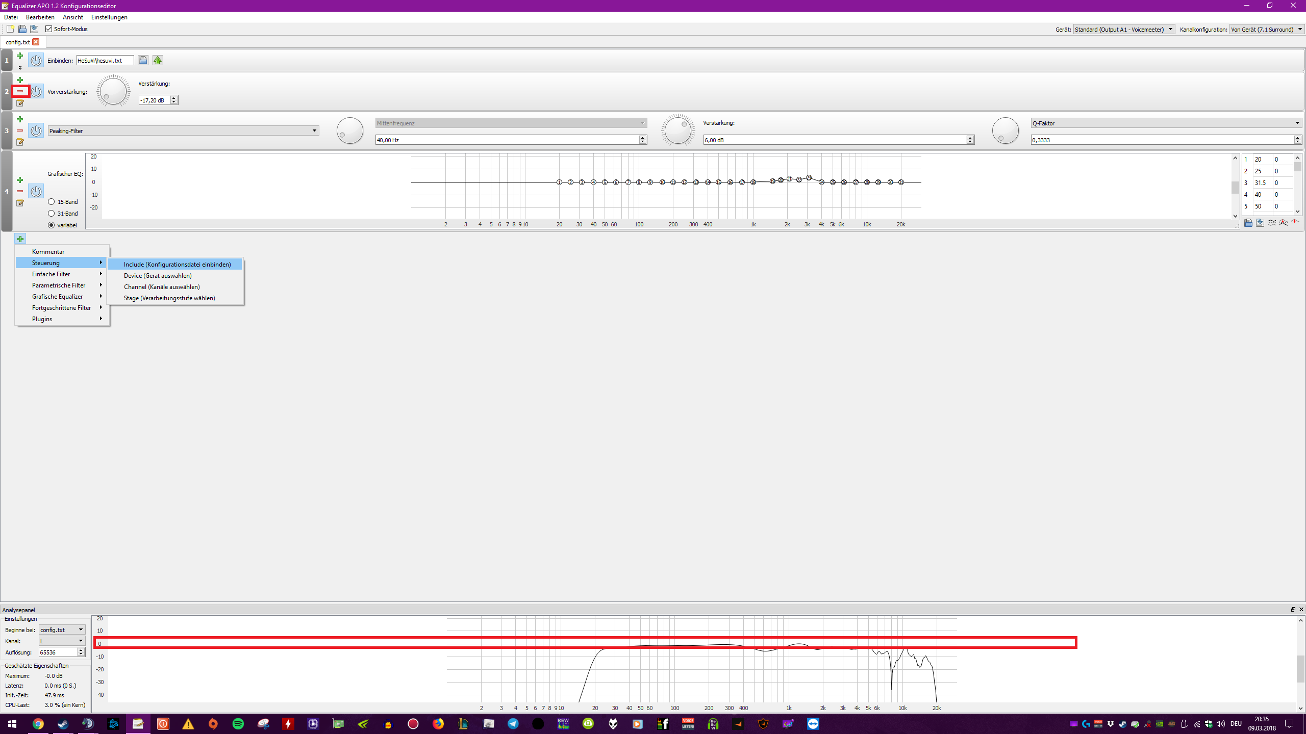

Benutz den apo eq. Ist kostenlos und du kannst unnendlich viele eq Bänder hinzufügen. Kann dir gleich ein paar Vorschläge zum testen posten.
Erster Vorschlag:
GraphicEQ: 11.6 -90.2; 29.6 -2.4; 37.1 -0.8; 44.6 0; 56 -0.4; 65.4 -0.8; 78.7 -3.2; 90.9 -4.8; 106.1 -8; 123.9 -8; 146.868 -7; 171.429 -5.8; 193 -3.6; 225.3 -2.8; 254.9 -3; 291.5 -3.2; 340.3 -3.6; 405.4 -4; 483.1 -4.8; 543.903 -5.4; 631.6 -8.4; 729.7 -10; 834.3 -10; 963.8 -8.8; 1096.39 -7.8; 1234.4 -5.2; 1382.6 -3.2; 1564.7 -3.2; 1752.6 -3.2; 1983.4 -2.8; 2244.5 -3.2; 2540.1 -3.2; 2904.4 -2.8; 3320.9 -2.8; 3758.2 -3.6; 4166.3 -8.4; 4763.8 -10; 5363.42 -8.2; 6228.2 -5.2; 6763.6 -2; 7575.7 -1.6; 8485.4 -3.2; 10000 -6.2; 12500 -6.2; 16000 -6.2; 20000 -6.2
Am besten in eine TXT kopieren, in den config Ordner vom apo eq kopieren und danach als Konfigurationsdatei im apo eq Editor.exe laden.
Über den grünen Pfeil kannst den eq bearbeiten
Über das + kannst das Modul laden, über das - kannst du ein Modul löschen (Siehe pfeile nach unten unter dem +).
Außerdem musst du darauf achten nicht über 0 DB zu kommen, kannst auch darüber, das führt aber zu Clipping/Informationsverlust.
