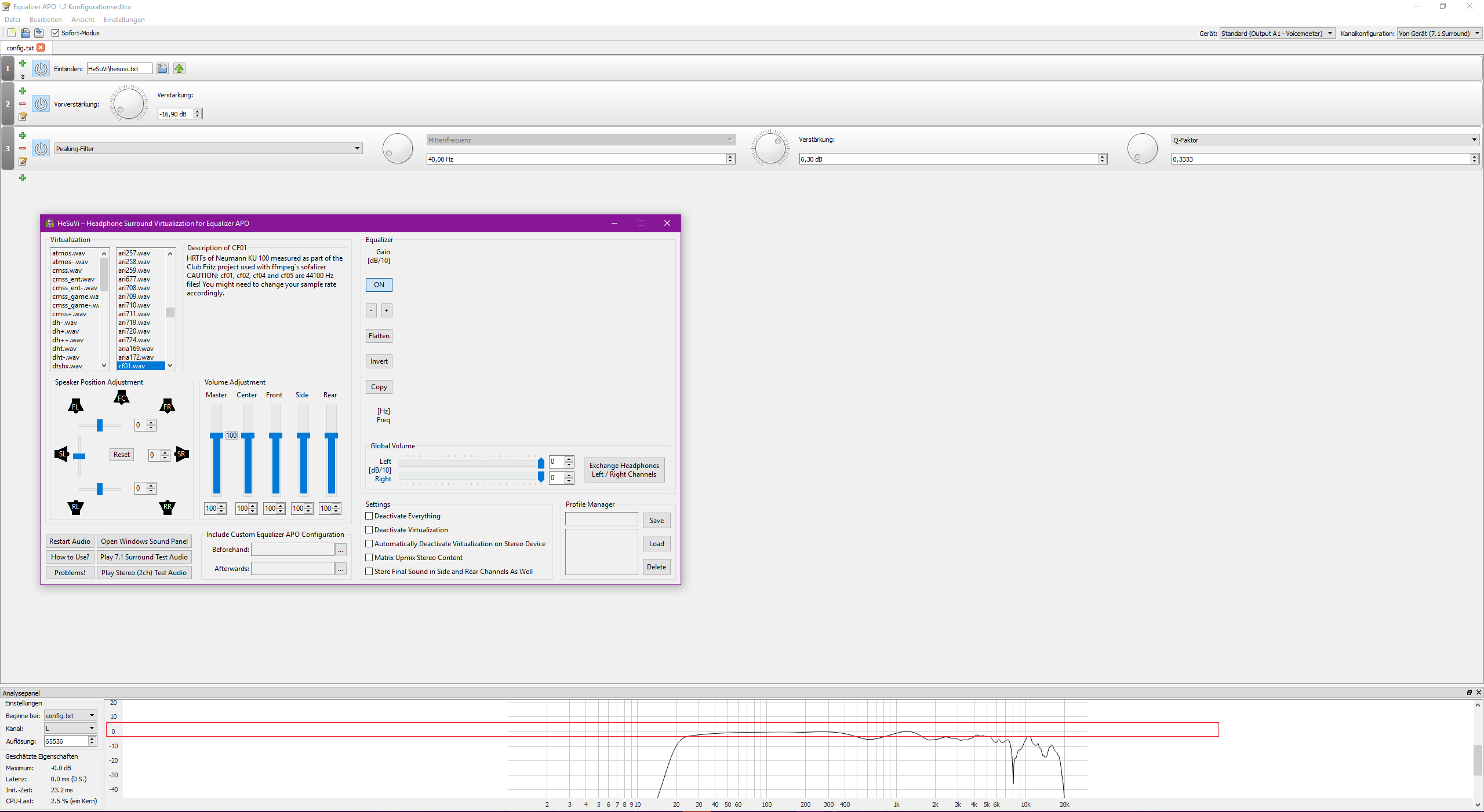

Macht nur Sinn wenn du viel Ausgangsleistung brauchst. Sprich guten DAC und sehr guten Kopfhörerverstärker dahinter und das hesuvi für Kopfhörer Surround verwenden willst. Das Hesuvi frisst wenn man kein Clipping will unfassbar viel Lautstärke. Meinen DT 1770 der etwas leichter als mein DT 990 mit 250 OHM anzutreiben ist bekomme ich bei Musik wenn ich Replay Gain zusätzlich verwende nicht mehr laut genug. Ohne Replay Gain hänge ich je nach Lied und Dynamic bei 90 Grad am Poti. Verwende eine Esi maya44 ex und einen O2 AMP.
Mein Setting im APo eq für meinen DT 1770
Aber ansonsten ohne DSPs 7.1 Bineural Downmixes zu verwenden nur mit einer neuen Soundkarte wirst du in Pupg wenn die Lautstärke gut genug war keine neue Welt entdecken. Egal was für einen Hörer du hast.

Die können mit hilfe eines Equalizers oder 7.1 downmixes besser werden.
Kannst mit dem apo eq ja was spielen und dir irgendwann was vernünftiges kaufen wenn Geld da ist. Eine Soka würde ich erstmal ganz hinten anstellen.
