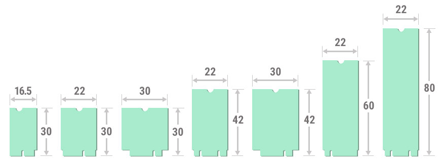

Da 2280 (22mm breit und 80mm lang) mittlerweile Standard ist, passt im Grunde jede 2280 M.2 PCIe SSD in beide Slots.horn 29 schrieb:in den Mmve Slot unter der Grafikkarte bitte exakt rein.

Jop, würde sie, wie alle anderen 2280 M.2 PCIe SSDs auch.horn 29 schrieb:Würde die auch passen
Deine Samsung hat auch die 2280 Größe. Denn die ist mittlerweile Standard, alle anderen Größen gibt es kaum noch.

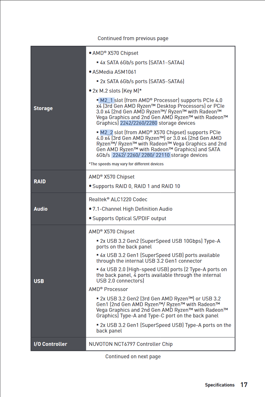

horn 29 schrieb:welche SSD passt bitte in das MSI X570 Gaming Pro Carbon WiFi
Handbuch!
[Quelle: Manual]
M2_2 22 mm breit und bis 110 mm lang.
Näheres siehe M.2 | Delock
