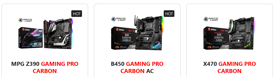

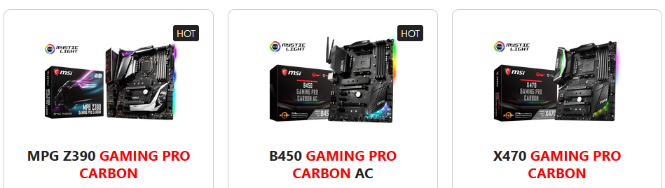

-Rayz- schrieb:
ICh sagte aber doch es ist das MSI Gaming Pro Carbon...?
Das ist aber nur das Ausstattungsmerkmal, wie "Ultra" bei den Samsung Galaxys.
Von den Gaming Pro Carbon hat MSI >10 im Angebot.
-Rayz- schrieb:
mehr seh ich dazu nicht.
das ist einfach nicht wahr. Da steht definitiv der Chipsatz drauf, den benötigen wir.
