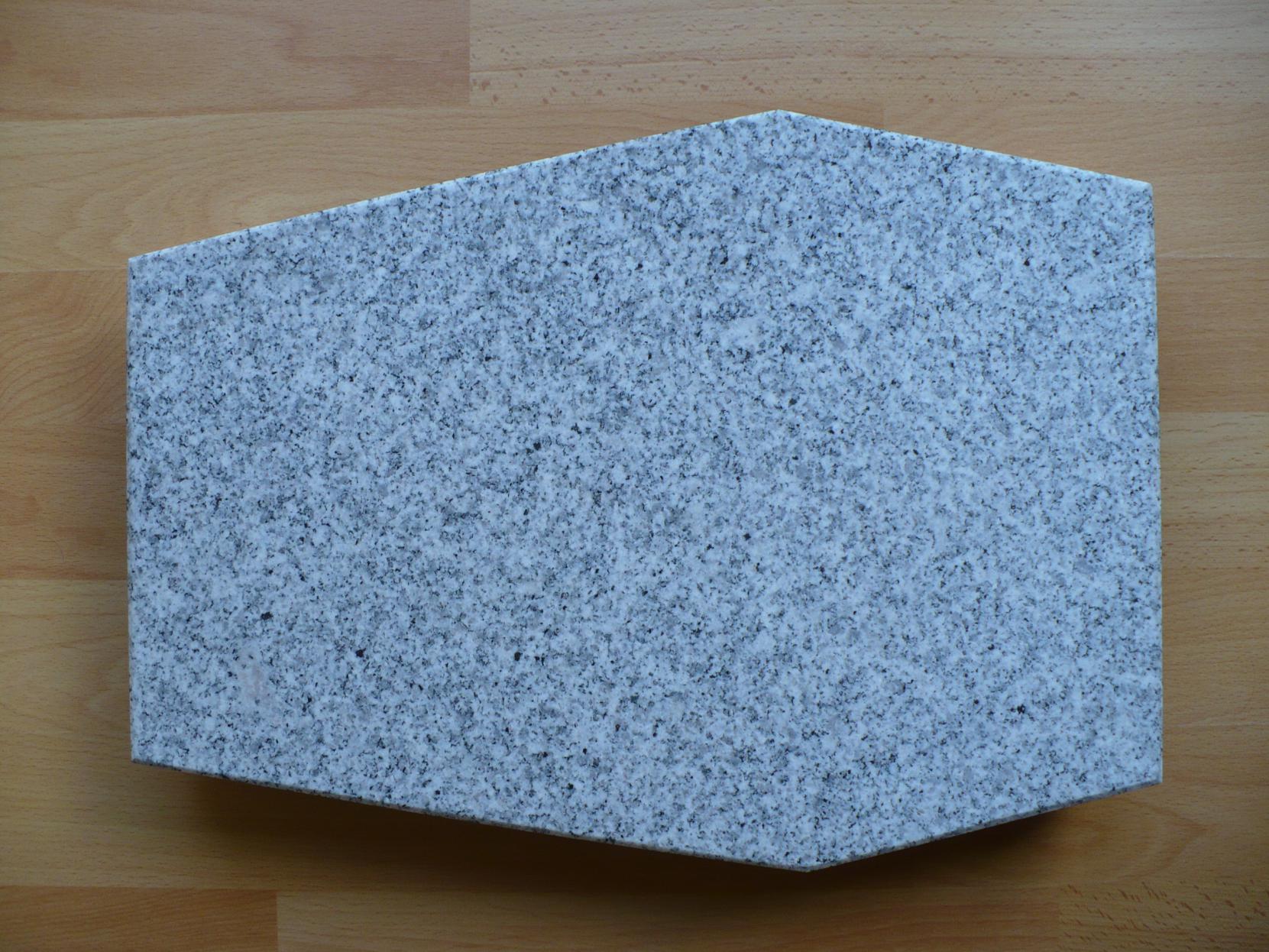

LS-Ständer kann ich Dir nicht direkt empfehlen... Ich denke mal aufgrund der Form der LS wird es schwer sein, passende Ständer zu finden... Vor paar Jahren war ich auch auf der Suche... Am Ende hab ich mir selbst welche gemacht... bzw. anfertigen lassen...
Die obere Granit-Platte hat den Grundriss der LS...

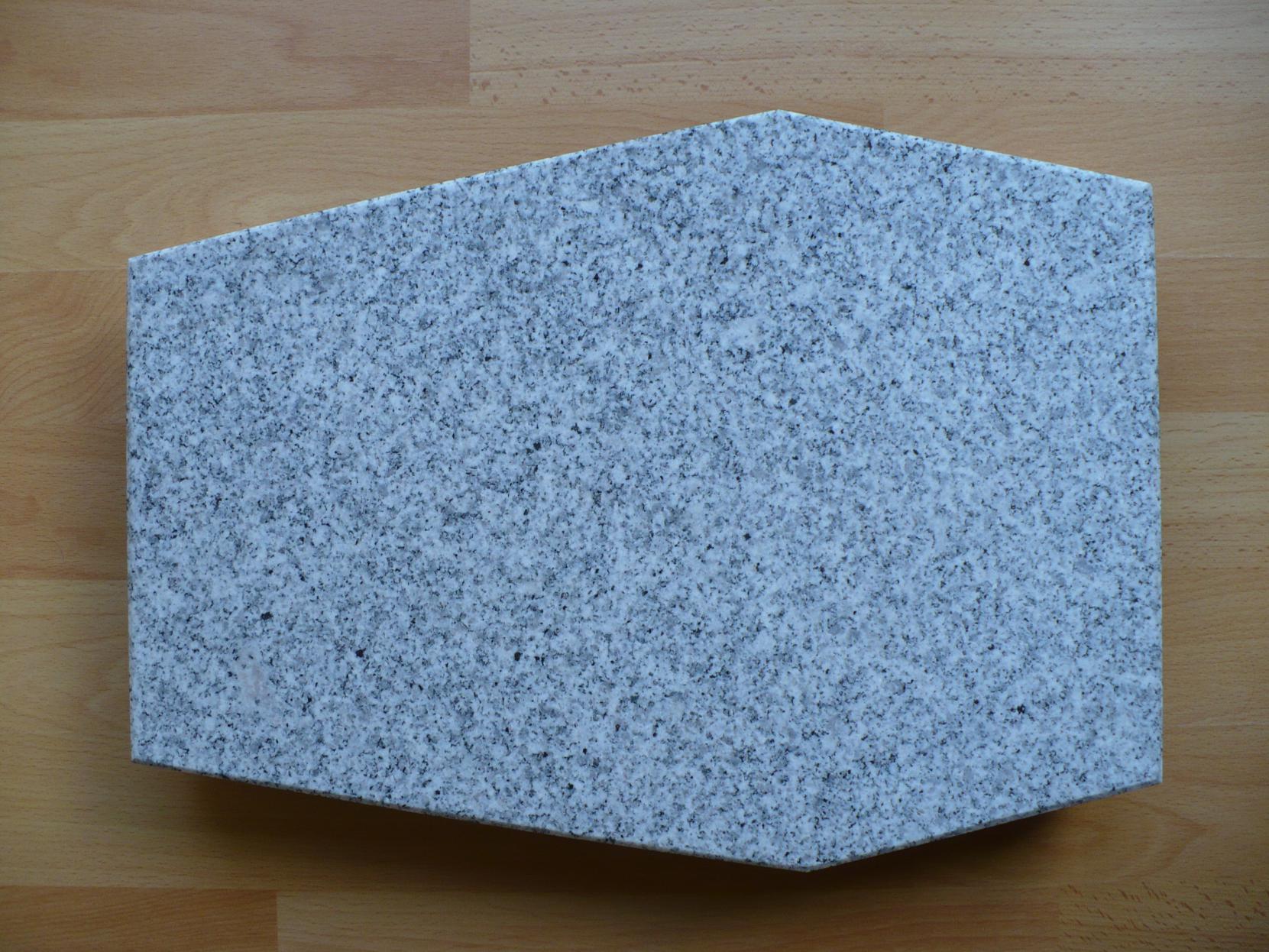

Hm, gute Frage... Ist schon etwas länger her... Ich schätze mal so um die 200 €... Allerdings waren es die 2 Ständer sowie noch die 2 Platten für die Standlautsprecher...
Also, es waren insgesamt, 7 Granitplatten (eine hab ich kaputt gemacht)... haben mich je Platte ca. 6 € gekostet... Ein Freund arbeitet im Bauhandel... Die Stahlstange, ca. 10 m, um die 100 €... Plus Zuschneiden der Platten 50 €... Dazu noch der Karosseriekleber 18 €...
Für mich war es vor 3 Jahren die günstigere Variante...

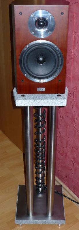

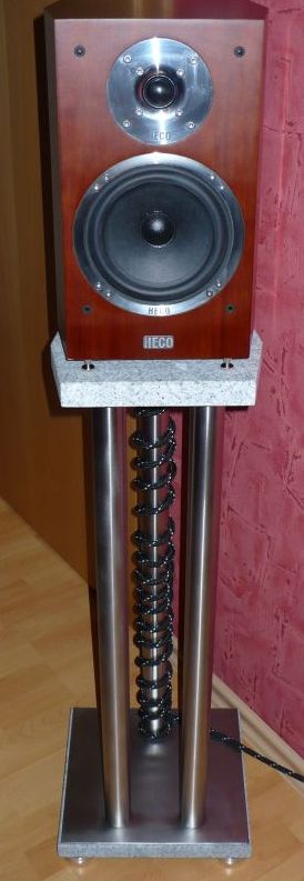

Meine haben eine Granit Grundplatte.
25x35cm aus dem Natursteinhandel allseitig auf Hochglanz Poliert und Kanten gebrochen kosteten diese 30€/stk
Rohr1: 60x6cm Edelstahlrohr aus dem Baumarkt rund 20€/stk (als Grundgerüst)
Rohr2: 60x3cm Edelstahlrohr aus dem Baumarkt rund 10€/stk (für die Kabeldurchführung)
+ ein Beutel Spielsand, die Vibrationen sollen ja gedämpft werden)
+ Kleinteile kam ich auf ca. 70€
Die Lautsprecher hab ich direkt an die Ständer geschraubt (ok, mildert den Widerverkaufswert
